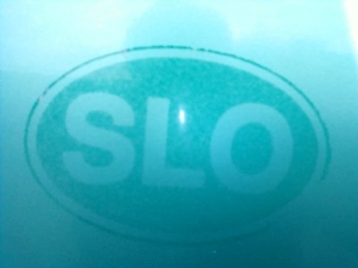

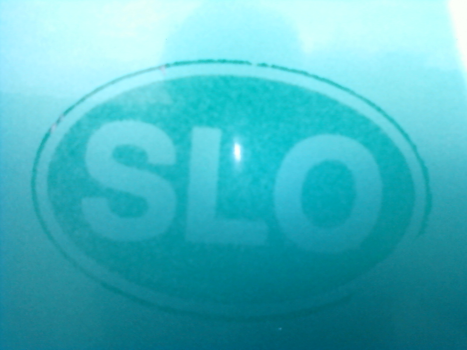

da ne odpiram nove teme bom kar tukaj vprašal saj se gre za isti avto :)
na prtljažnih vratih sem si zaželel odstraniti slo nalepko in pa znak polo. znak polo sem uspešno odstranil (fen, krpa,nitka, white spirit) - kot da ga ne bi bilo nikoli gor, problem je pa nastal ko sem odstranil slo nalepko, naredil sem enako samo brez nitke.
lim sem popolnoma odstranil, vendar je ostal obris slo nalepke kot da bi se vžgal v lak ali kaj. probal sem odstraniti tudi z wd40, bencin, nitro, polirno pasto vendar brez uspeha. mogoče kakšna druga ideja kako odstraniti tisto grdo packarijo kakršna je videti na sliki? vnaprej se že opravičujem za slabšo kvaliteto fotke
GiGi1985
Prispevkov: 1556
Kraj: EU
Napisal/-a GiGi1985 To mar 16, 2010 4:47 pm
z grobo polirno pasto IN polirno mašino, na roke ne bo šlo, sploh pa z izdelki iz bencinskih črpalk

no da povem da sem probal odstraniti to svinjarijo vendar brez uspeha. sposodil sem si polirno mašino, pasto sem imel v obliki tekočine (sonax). rezultat je samo da se "šajna" ostalo je pa enako. mogoče bi sprobal še zbrusiti z vodobrusnim papirjem granulacije 2000 samo raje prej še vprašam vas če bo to vredu in da se ne bo preveč poznalo prask?

Vodno zbrusi z 2000 pa potem spoliraj. Če ne bo šlo proskusi s 1500. To bi moralo iti. Če boš lepo naredil ne bi smelpo biti prask :)

Nikar z vodobrusnim, boš prišel čez lak. Vzemi kalodont za zobe (beli), ko se lahno posuši, postane dokaj abraziven. Če ne gre tako, pusti.

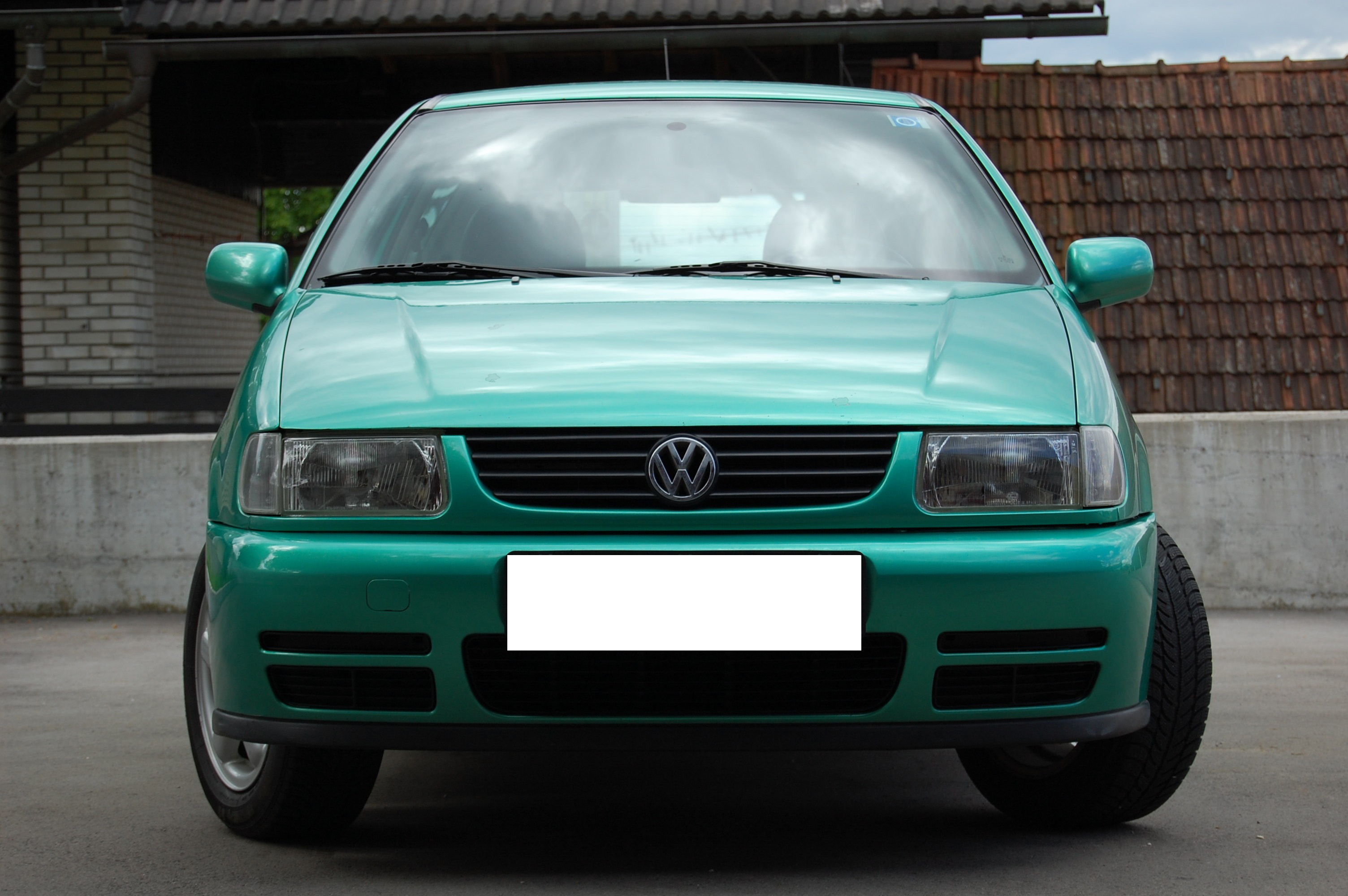

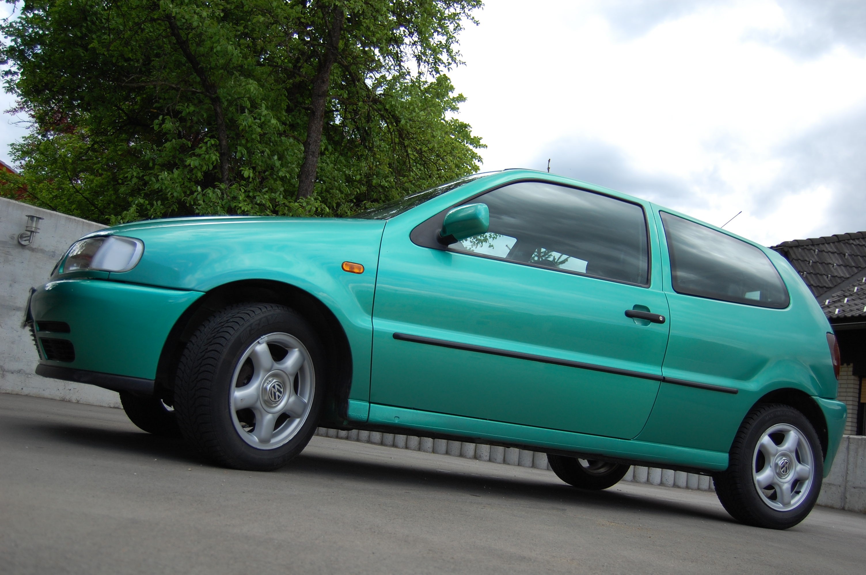

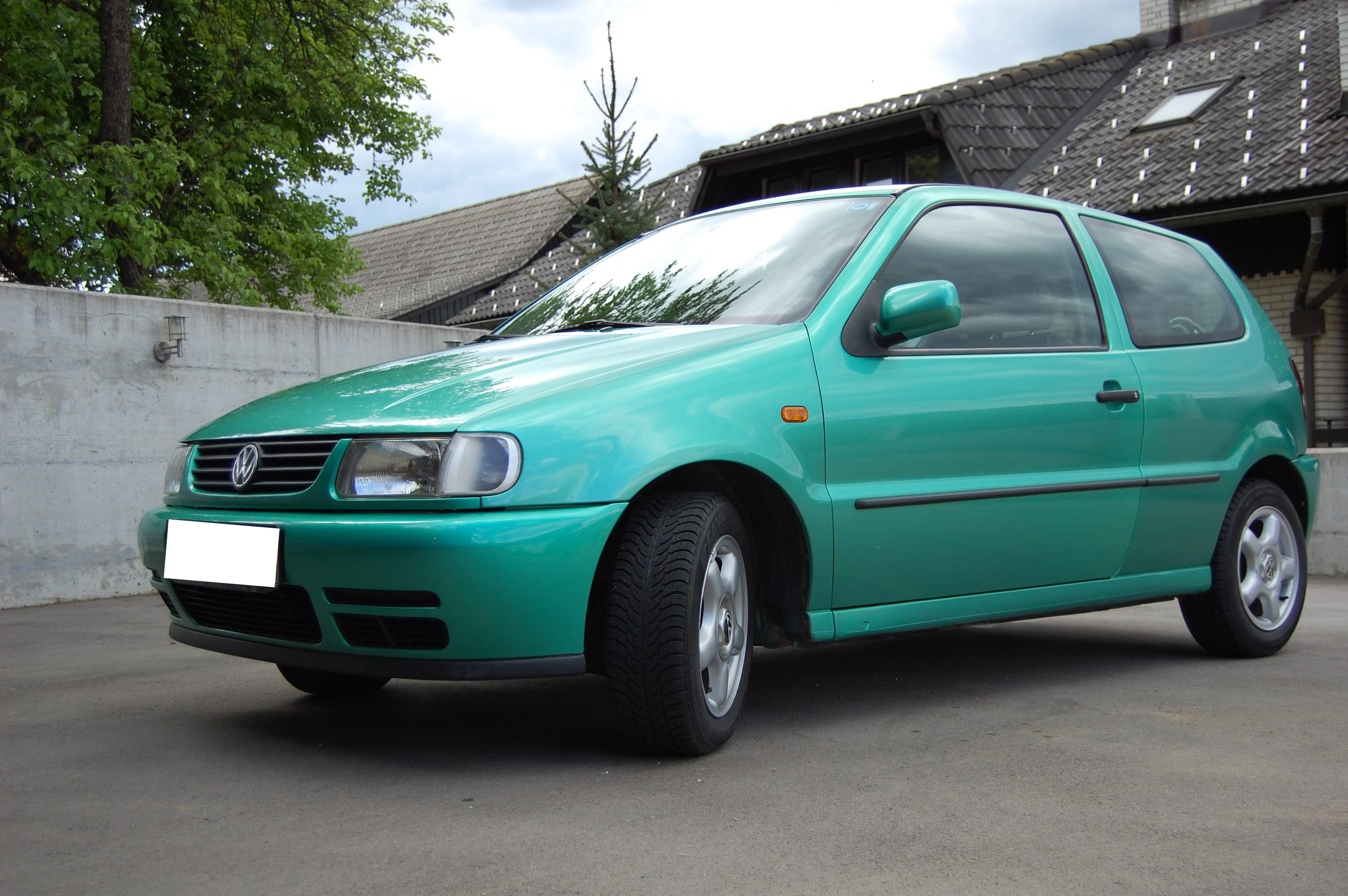

Napisal/-a Anzze To maj 18, 2010 11:58 am
avto zrihtan. kako se vam zdi? jaz sem kar zadovoljen, upam da bo zdržalo vsaj 1 leto.
Doche
Prispevkov: 1975
Kraj: Ried
Napisal/-a Doche To maj 18, 2010 5:57 pm
Kaj to si zdaj sam delal? Nekako odtenki ne štimajo.
