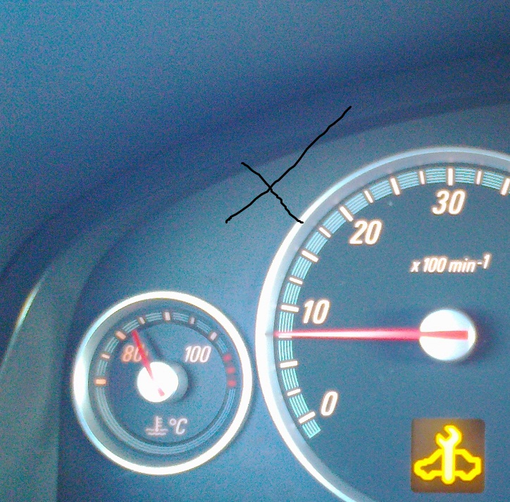

Da ne odpiram nove teme jaz mam isti problem s to lučko na moji vektri men se med vožnjo občasno prižge pa ugasne nisem pa opazo da bi blo kaj narobe z avtom gre čist normalno.
To je ta lučka ali kaj to pomeni

Kaj bi pomenla ta lučka men se prižge med vožno pol pa sploh ne ugasne dokler ne ugasnem avta.
Bil pa sem že na testerju pa nič ni pokazal

če se ne motim, ta lučka pomeni, da je čas za redni servis avtomobila

Samo te bi se mogla prižigat ko daš kontakt, ne pa občasno med vožnjo

To je lučka za napako ECU. Priklopi na tester.
Pri nas sicer na astri g se je tudi ta lučka prižigala med vožnjo (ob pritisku na bremzo). Tester je pokazal napako na senzorju za stop luči.

Bil spet na testerju pa nič ni pokazal. Tak da ne vem več kaj naj naredim

Naj bo priklopljen med vožnjo, ne pa takrat ko avto stoji ugasnjen. Če ne pa menjaj tester.
