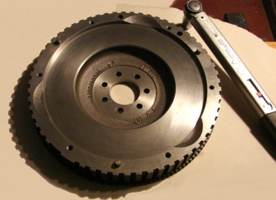

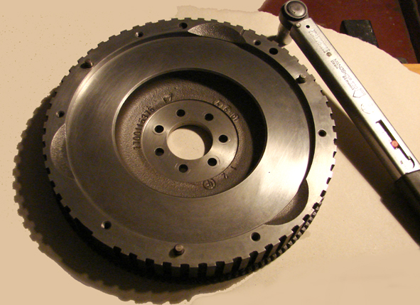

Evo ga, sem ga že spucal, malo je bil res masten. Drugače je pa enomasni. Moj je od bencinarja in pripravljen za vgradnjo namesto dvomasnega LUK.
