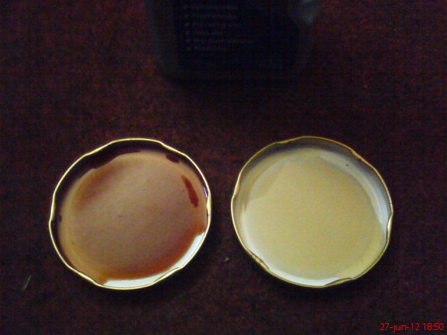

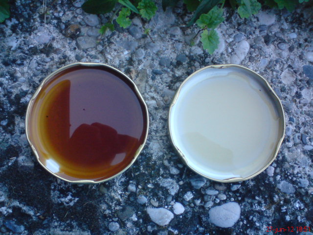

Napisal/-a TrijoAdijo Sr jun 27, 2012 11:32 pm
kotk je napisal/-a:Kot obljubjeno sledi poročilo za vse prihodnje bralce te teme.
Preden sem se lotil menjave olja, sem preveril, da je olje zares dobro ogreto (pomeril sem z laserskim merilcem-temperatura je bila 57,3 stopinj celzija). Nato sem odstranil čep za preverjanje nivoja olja, ki se skriva za plastičnim pokrovom, ki sem ga predhodno odstranil. Na moje presenečenje, sem pod prvim čepom za nivo, zagledal še čep za izpust olja. Nato sem ga odvil in izpustil vse olje v menjalniku. Počakal sem še na zadnje kaplje in spodnji čep ponovno privil nazaj. Sledilo je dolivanje novega olja, ki je bil jasno originalen. To sem opravil s pomočjo prozorne cevke in 50ml brizgalke. Po 2l novega olja, sem dosegel zahtevan nivo 5-10mm pod robom. Nivo sem preveril prek ogledalca, za vsak slučaj pa tudi s pomočjo imbus ključa. Po uradnih podatkih naj bi šlo v menjalnik 2,3l olja, tako da predvidevam, da je nekaj starega olja še ostalo v menjalniku.
Star olje je bilo na pogled veliko veliko temnejše. Razlika med starim in novim oljem se občuti. Prestavljanje v prvo in vzvratno prestavo je lepše in povsem gladko( prej se je prestavljalo z blagim odporom na ročki).
Za mogoča puščanja bom po nekaj 100km pogledal pod avto, ter hkrati tudi preveril nivo olja.
Hvala za vašo pomoč.
Mar je bilo olje takšno, kot je na spodnjih slikah? Desno je vzorec novega olja, levo je vzorec starega olja. Levi vzorec je naredil 80.000km v Ford MTX-75 menjalniku. Oba vzorca sta od istega proizvajalca. Pri obeh vzorcih gre za original Ford olje za Ford MTX-75 menjalnike, katero ustreza specifikaciji Ford WSD-M2C200-C, gradacije 75W-90.

Napisal/-a kotk So avg 11, 2012 9:22 am
TrijoAdijo je napisal/-a:Mar je bilo olje takšno, kot je na spodnjih slikah?
Staro olje je bilo približno take barve kot olje na levi, mogoče malenkostno svetlejše. Ampak res malo, če sploh.
