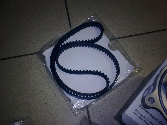

Heh glede da je to moj motor lahko rečem da na tej sliki jermeni z 0 prevoženimi kilometri, je nov in original audi :D
sami mojstri :D

vidš kok majo pojma. Jermen nov on pa reče da slabo zgleda lool

/////ALPINE je napisal/-a:vidš kok majo pojma. Jermen nov on pa reče da slabo zgleda lool
ah nč novga na a.com. pač internetni mehaniki in poznavalci :D
sicer pa mi na kraj pameti ne pade da bi dal na obnovljen motor rabljen/neoriginal jermen :D

Res sami poznavalci....Malo ste me razočarali....
Presodite sami....slike so realne.
Jermen po 20 tisoč.....
Jermen po 80 tisoč....

@Lisko:
Na kulk podlage so navedeni kilometri? :D
Se spomnem, ko sem na fordu menjaval jermene, da se na kontra strani ni nikjer videlo zobov. Še napisi so se vidli, pa sta dva jermena letela iz mašine vsak po 80kkm, eden pa po 16-17kkm.
Iz fiata pa je prišel takšen, kot je na slikah. S tem, da je imel okoli 120kkm za sabo.

isto izgleda jermen na mojem fiat tipotu po cca 25000 prevoženih, na zunanji strani so vidni zobje in jermen nikamor ne drgne
ter je original.............

Na 0. Zato sem dal slikce gor.....Menjal sem ga sam zato lahko trdim kilometrino.

Valjo je napisal/-a:Heh glede da je to moj motor lahko rečem da na tej sliki jermeni z 0 prevoženimi kilometri, je nov in original audi :D
sami mojstri

kaksen mojster si sele ti da trdis da je jermen audijev.audi nikol ni izdeloval zobatih jermenou...tko mal v razmislek

primozek68 je napisal/-a:Mogoče original prva vgradnja.
tud za prvo vgradnjo audi ne dela jermena,tko k noben proizvajalc vozil ne dela jermenou ampak jih za njih delajo druge firme (gates..)
p.s. kar sm hotu povedat je to da se valjo posmehuje drugim na forumu kao nimate pojma o jermenih obenem pa trdi da ma orginal audi jermen gor.aha ma ja.

Verjetno je mislil na originalni nadomestni del....ki ima gor štampiljko audi/vw.

No to ja sm mislil, Gates ali ne vem kaj prva vgradnja. Glede Valjota, kar sem videl njegovih projektov so bili vsi zanimivi in strokovni.
