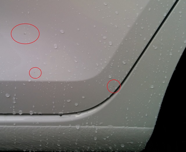

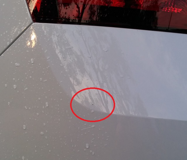

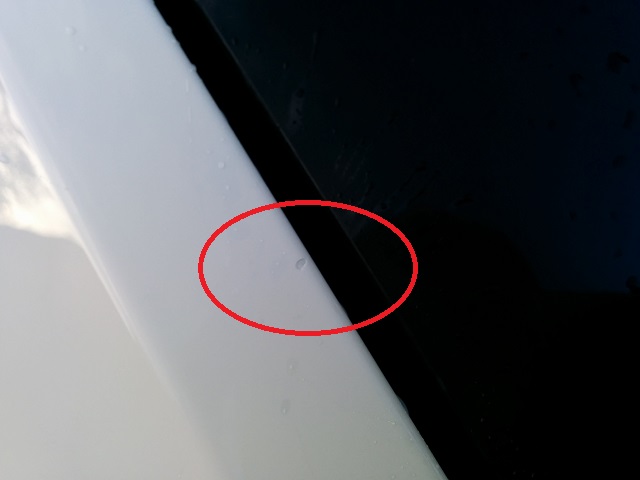

Sem pa danes prvič prav avto in sem našel grozne poškodbe na laku. Sem skoraj 100 % prepričan, da so te poškodbe že od prej. Močno dvomim, da so nastale v teh dveh tednih kar imam avto. Ker če so se v dveh tednih pojavile take poškodbe, kakšen bo avto čez pov leta?!
Dajte mi prosim predlagati, kaj storiti? To, da jim grem težit je jasno, samo ne vem kaj pričakovati...
Najbolj me skrbijo poškodbe na vratih, kjer se vidi sivina. Odbijač je itak plastičen. Na prtljažni odprtini mi pa ni jasno kako je do tega prišlo...
Joj, da ne omenim. Ko so pri Slaku dobili avto je imel par nalepk iz tovarne. Mislte, da so kej spucal? Samo odtrgal so nalepko. Jaz sem sedaj to pa opazil ko sem pral! Hjoj.
Prtljažna odprtina na levi strani
Zadnji odbijač levo
Leva zadnja vrata

Kaj pa pravi merilec laka? :D
digibum
Prispevkov: 49
Pridružen: To maj 27, 2014 6:58 pm
Re: Povsem novi Rapid ropota
Napisal/-a digibum Pe jun 06, 2014 8:08 pm
NoF3ar je napisal/-a:Kaj pa pravi merilec laka? :D
Lahko prosim obrazložiš? To je instrument, ki meri debelino laka? To lahko na servisu zahtevam a ne? Kakšna vrednost bi morala biti?
Hvala.

Sicer ne vidim prav dobro samo se mi zdi da je na zadnji sliki leteča rja,to imajo pa itak vsi avti.
