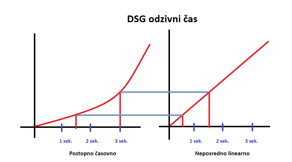

Da bo malo bolj jasno glede zamika ter kaj naredi razliko po spremembi vrednosti v VCDS/OBD11 je najlažje ponazorit s koordinatnim grafom (od pritiska stopalke za plin do premika/učinka) malce matematike in fizike:
