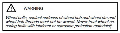

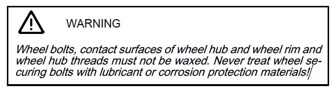

Še en primer za dobro vago - Škoda pravi tako:
D12J12

Ne res mi je zanimivo, pri vijačni zvezi se uporabi tudi Loctite 243 itd, torej je mazanje čisto kontra, kar je namen pri vsem temu. Inžinirji so naredili navoj, glavo vijaka, predpisali zatezno silo vse zato, da se nebi odvilo :D.
