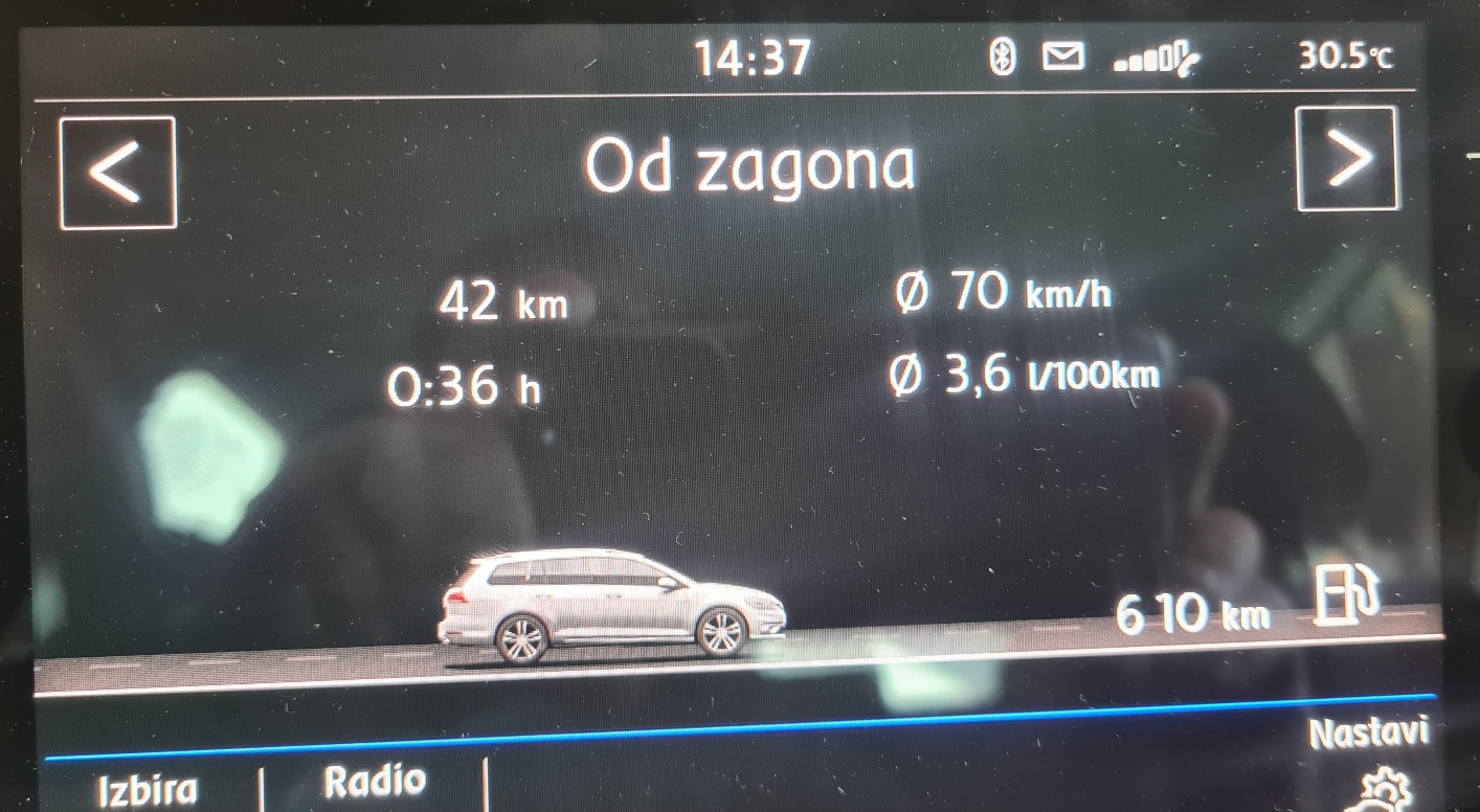

tomzzi
Prispevkov: 2343
Re: Škoda 2.0TDI - izginjanje hladilne tekočine
Napisal/-a tomzzi Sr jul 17, 2024 3:26 pm
Kater motor, katere gume? In pa po kakšni cesti?
Regionalna, ac ali oboje?
Zanimiva poraba glede na povprečno hitrost.
Ne šimfam čez dizel, ker ga imam sam.
Sicer pa z dvemi vožnjami niti ne moremo govoriti o povprečni porabi na dolgi rok.
Pokaži povprečno na 5k km ali 10k km. Potem lahko govorimo o dejanski porabi.

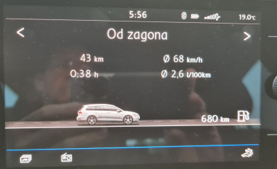

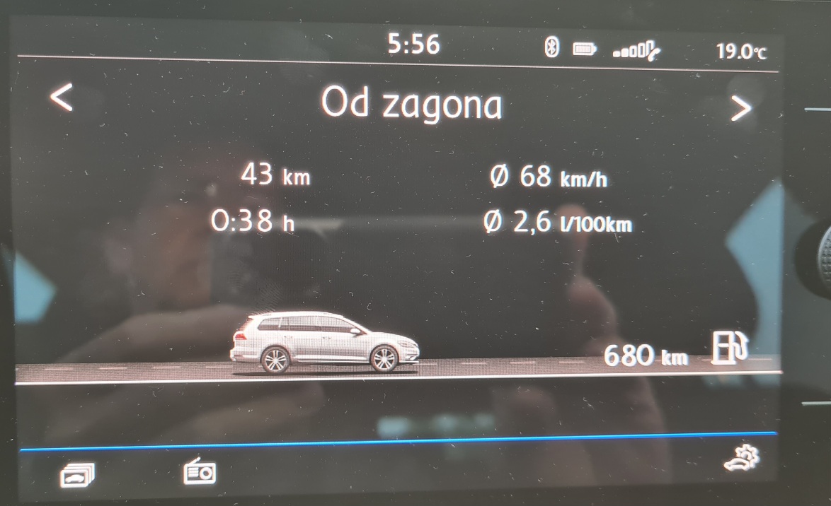

xxl
Prispevkov: 4462
Napisal/-a xxl Sr jul 17, 2024 4:24 pm
Jaz pogledam na spritmonitor in upoštevam svoj slog in relacije, katere večinoma vozim. Tako dobim realnejšo sliko kot take na slikicah. Torej, Golf TDI 150 ima povprečje enako mojem 184 KM hibridu, 150 TSI pa liter višjo in to je to.

motom je napisal/-a:Ne preveč šimfat dizle
V roku dveh let se s službo selim na drugo lokacijo in sem (za kratek čas) na seznam dodal tudi novega passata 2.0 tdi 150. Lansko leto na relaciji dolgi preko 600km ko so bile hitrosti med 130km/h in 160km/h je bila poraba na koncu ob polnem prtljažnem prostoru in s 4 odraslimi osebami 5.6l/100km po BC ( passat 2.0 tdi). Čudovita poraba, ampak kot vidim še vedno s katastrofalno mašino :cry: . Če mašina ne štima je tudi poraba zanemarljiva. Danes vozim japonskega bencinarja, poraba je daleč od tdija, ampak pokrov motorja ostaja zaprt, kar je pa pri meni vredno vsaj 5l na 100km :D .
