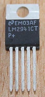

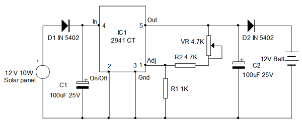

V priponki je primer vezja za omejitev polnilne napetosti na željeno vrednost.
LM2941CT, 1A Low Drop Spannungsregler.JPG (17.56 KiB) Videno 1033 krat

Če skuriš računalnik ko odklopiš akumulator med delovanjem avtomobila ne znam povedat. Je pa možno da ja, ker akumulator deluje tudi kot nekakšen kondenzator in pobere večino napetostnih sunkov iz alternatorja.
Tisto vezje je seveda primerno za polnenje in vzdrževanje akumulatorja. Če splača delat doma nevem, ker na ebayu najdeš za drobiž tole ali malo dograjeno verzijo s tokovnim omejevanjem . Priklopiš na ustrezen napajalnik, nastaviš in to je to.
