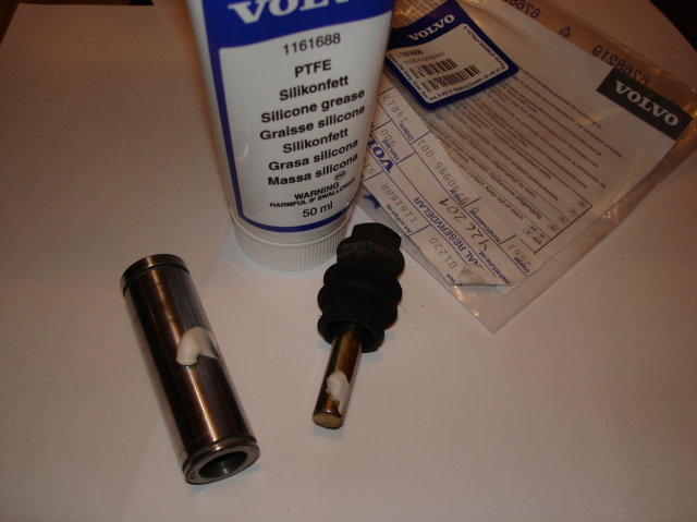

Nikola_Tesla
Prispevkov: 622
Re: Mast za vodila na zavornih čeljustih
Napisal/-a Nikola_Tesla Če jul 09, 2015 11:33 am
Silikonska mast s fotografije (tuba 50ml) je dobavljiva pri VOLVO PRODAJNO-SERVISNI CENTER - KMAG d.d.
Cena cca 11€ z DDV.
Poslovalnico imajo po novem tudi v Mariboru (ZAGREBŠKA CESTA 38, 2000 MARIBOR).
Lp.
