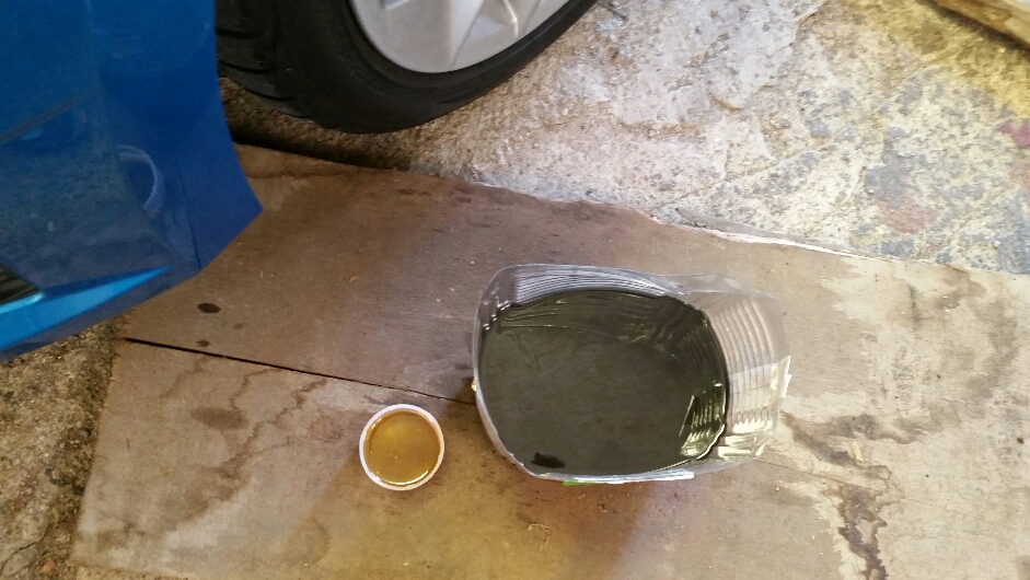

Danes pri cca 60kkm menjal menjalniško olje (levo novo desno staro), ki sem ga kupil na uradnem servisu. Cena je dobesedno ubijalska. Menjal sem še antifriz skoraj 4h tudi z originalom

Nisi napisal, kakšen menjalnik, kok si dal za olje.
Re: menjalniško olje
Napisal/-a pskoda To avg 15, 2017 6:38 am
Ročni in 1 liter olja je pazi 43€ rabiš ga 2.3l se pravi ga moraš kupit 3 litre (3 x 43€).

Jaz sem pri svojemu staremu 13 let avtu menjal olje v menjalniku na 100.000 prevoženih pa je bilo čisto kot solza, čeprav so mi rekli da ni potrebe.
Za keri avto pa si menjal to ?
Napisal/-a pskoda To avg 15, 2017 10:25 am
Na dobre 3 leta starem seat leonu 2.0 tdi
Na 13let starem z 100kkm je nemogoče, da je čisto olje in je bilo 100% menjano.
Če nisi 1 lastnik težko veš oz ne moreš vedeti kaj se je delalo z avtom.
ps.: tisto olje na sliki je 100% iz menjalnika na cca 60kkm prevoženega, ker avto imam od 0km in vem kaj se dela z njim do zadnjega kilometra

Pred leti smo menjevali sklopko na takratnem mojem vozilu, imel je 194.000km in olje v menjalniku je bilo kot suza, lepe barve, nic umazano (bil sem prvi lastnik, ni še bilo menjano). Mehanik je celo predlagal, da kar istega nazaj nalijemo noter...
Ne vem kaj je narobe s tvojim menjalnikom, ampak tole olje ne kaže na ok menjalnik :)

Ko sem na mojem Golfu 6 menjal menjalniško olje, je bilo staro le nekoliko potemnelo, niti približno taka brozga kot pri uporabniku pskoda.
A sedaj se kaj lepše prestavlja?

pskoda je napisal/-a:Na dobre 3 leta starem seat leonu 2.0 tdi
sem 1. lastnik, in z avtom se vozi zelo malo, pa še to na easy... tako da je len avto.
Res je bilo čisto olje, ko sem bil osebno pod avtom ko sva ga z mehanikom menjala.

Klamzi je napisal/-a:Ko sem na mojem Golfu 6 menjal menjalniško olje, je bilo staro le nekoliko potemnelo, niti približno taka brozga kot pri uporabniku pskoda.
Prestavlja se kot prej oz ko bi mazal puter in bolje ne more biti. Razlike ni nobene prej potem. Menjalnik ni nikoli šktal nikoli nisem imel nobenega problema prestavit v katero koli prestavo tudi pozimi ne. Vedno se mehko prestavlja. Menjalnik sem sicer pogledal z kamero in je vse videti oz kar sem videl bp.
Trenutno je to moja izkušnja, ker sem videl na lastne oči in me ne mora noben prepričat, da je olje po 100kkm tako kot novo oz svetlo.
Za foro sem danes pogledal na drugem svojem avtomobilu bipper-ju sicer je bencinar, ki ima cca 120kkm in je olje tudi temno, črno tako, da 100kkm in svetlo olje je nemogoče.

Da še dodam. V posodi, ki je slikana z starim oljem ni bilo nobene usedline (po cca 30minutah) in ni bilo videti nobenih opilkov

pskoda je napisal/-a:...ne bi natočil nič drugega kot original, ki je 100% dobro za ta menjalnik...
Koliko teh 100 % šteje za dobro se lepo vidi iz tvoje slike (niti ne tako) starega olja. Motul je gotovo vsaj enakovreden originalu, ponekod verjetno mnogo cenejši
