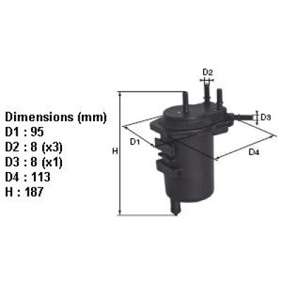

Sam imam prevoženih malo čez 100 tkm in sem že trikrat menjal filter za nafto, kljub temu, da je menjava po katalogu mislim da na 60 tkm.
Sedaj pa prošnja za joztoma.
Ker je avto star že 6 let, bi si rad zamenjal sam naftni filter. Vem, da se nov mora napolniti z nafto, zanima me ali je vseeno skozi katero luknjico ter kako sprazniš stari filter skozi odtok?
joztom
Prispevkov: 3158
Napisal/-a joztom Sr feb 10, 2010 10:44 am
Filter, ki se menja v kompletu z ohišjem, ima na dnu izpustni ventil, na katerega se natakne cevka, da se spusti nafta (+voda+smeti) ven v kantico, kar potem zaprto odvržeš s filtrom v primerno odlagališče na bencinski črpalki. Menda je na Renaultu treba sneti plastiko desnega koloteka za lažji pristop. Posebno pozornost je treba posvetiti tesnilom v hitrih sklopkah in izpustnem ventilu, da ne vleče zraka, kar vodi v zaribavanje sistema.
