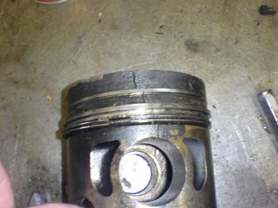

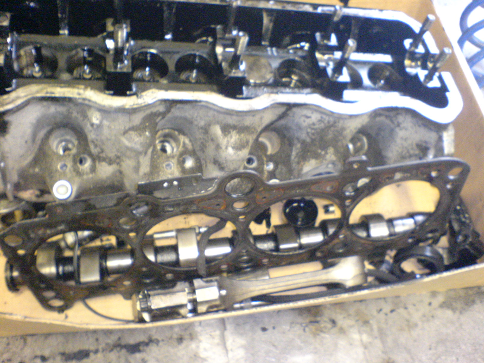

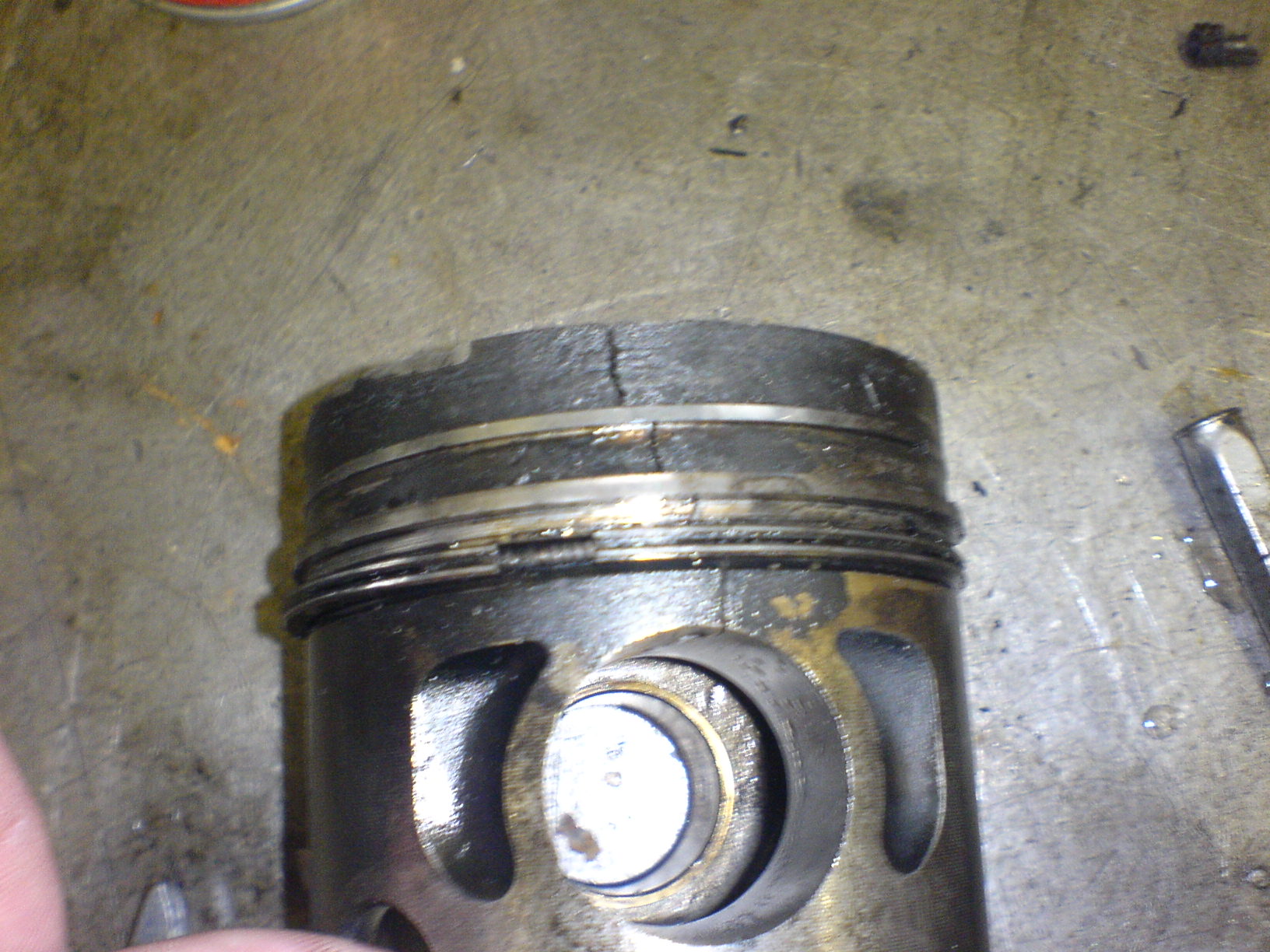

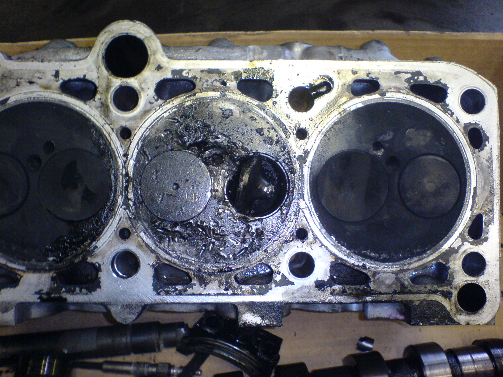

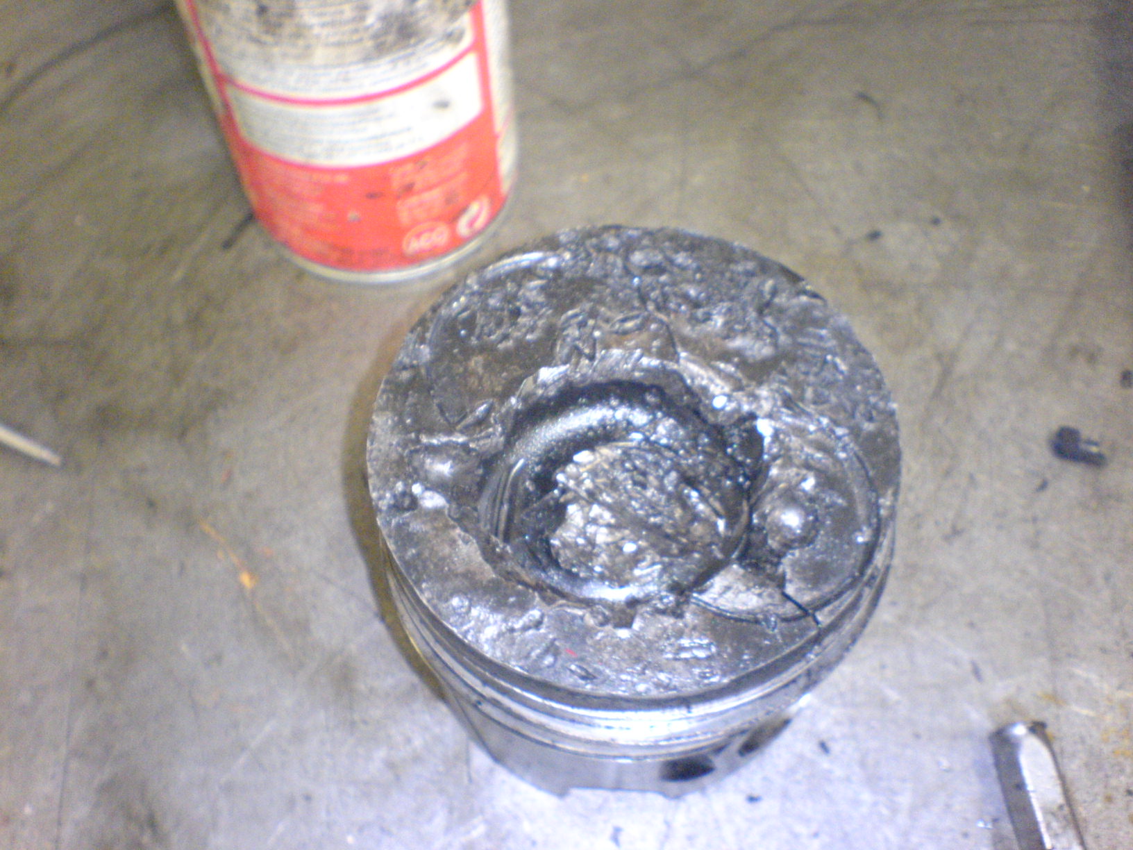

Evo motor prede k mlad mucek. Hitrost popravila me je presenetila tako da sem uspel pofotkat samo še odpadne dele.

Cilinder baje nepoškodovan, mašina pa po mnenju mehanika v zelo dobrem stanju.

Ja kako se je izšlo. Zamenjana glava, odmična gred, bat, ojnica, ventili za dobro vago še svečke in nekaj drobnarije. Vse je v tisti škatli, ki je na sliki in je daleč od celega motorja kot so prognozirali "uradni strokovnjaki". Mašina sicer ni nova ampak to ni niti vse ostalo abs, računalnjk, ...... je pa vse toliko ceneje da se je popravilo vsekakor splačal tudi če bi prodajal.

Kok si dal za popravilo ? Ene 500e od oka ?
Glavo bi lahka porihtal tastaro in spet zmontiral. Bat pa je res fajn zdelan :D
Kaj poškodbe na cilindru tam ni bilo ?

kako bi glavo lahko popravu ce tm pou sedeza manka k se ventil usede

Nafila se spet z aluminijem,pa se fajn zbrusi,in se zvrta luknja po potrebi,sam da glava ni počena med komore. Sm že vidu popravljeno glavo podobno tej,in avto še danes lavfa normalno.

Napisal/-a čare So jan 09, 2010 8:05 pm
Odtrgan en ventil.

Napisal/-a lancia hf So jan 09, 2010 8:07 pm
čare je napisal/-a:Odtrgan en ventil.
Potem nebi odmične stolklo, je kar cel ventil padel.
