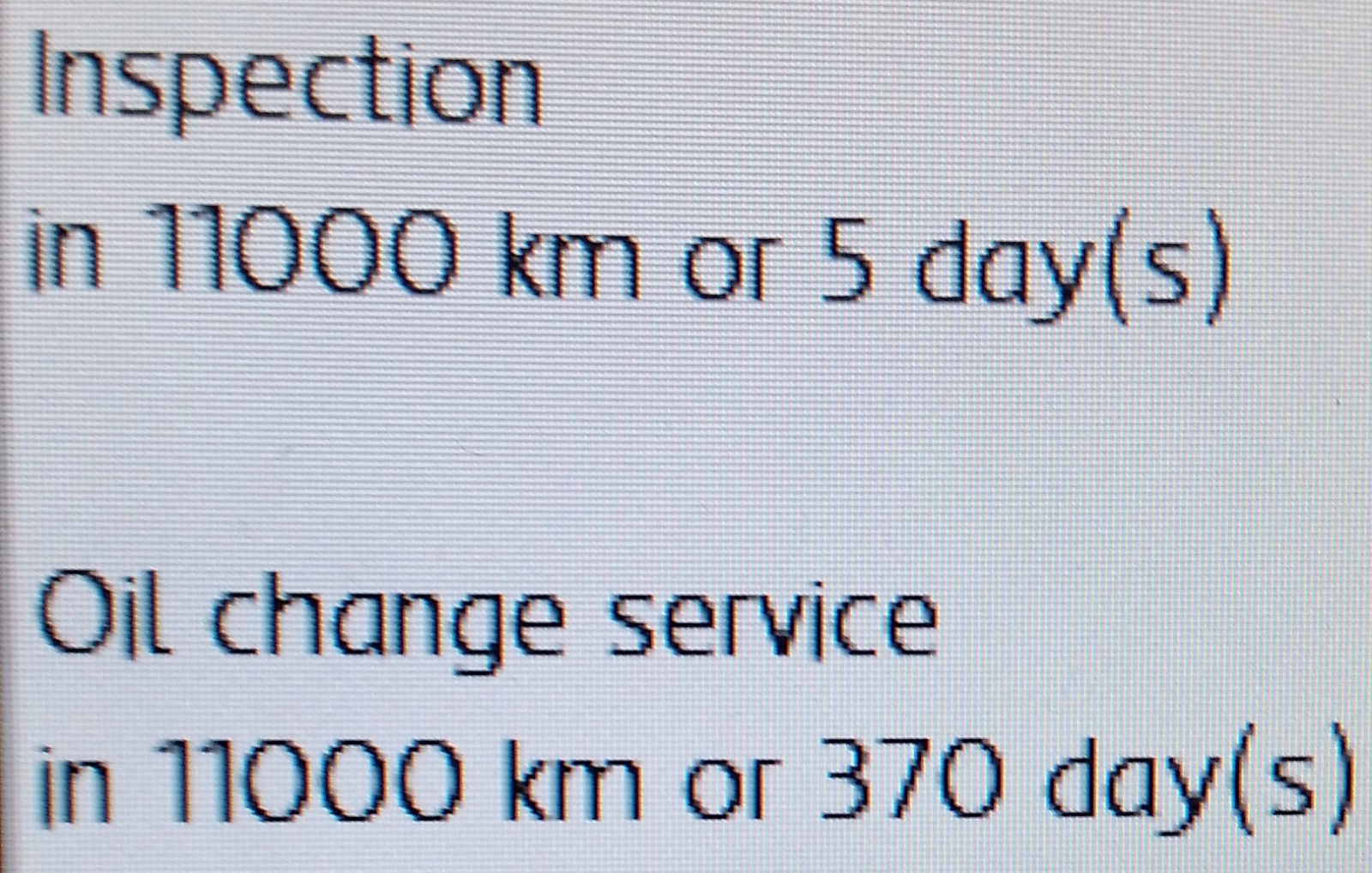

Pozdravljeni.
Kupil sem Golfa 7 letnik 2014. Zanima me kaj pomeni opozorilo Inspection in x km or x days?

Napisal/-a Milan_48 So jan 20, 2018 4:14 pm
V teh km, ali v tem času, kar prej pride moraš opraviti servis, da ti teče garancija. Nekateri imajo 2 + 4 leta garancije. Tolerance za servis je 1000km, ali pa en mesec.

Napisal/-a nejc1 So jan 20, 2018 4:29 pm
Vsako leto ali na 15 kkm imaš redni servis(menjava olja in filtrov, pač kar je potrebno glede na leta/kilometre), na 2 leti ali 30 kkm pa dodatno servisni pregled (to je inspection)..

Napisal/-a matejzgajnar So jan 20, 2018 4:32 pm
avto je bil nazadnje na servisu 25.1. 2017
glede na vpise v servisno knjigo so bili servisi 1x na leto/ na 30.000 km

Napisal/-a nejc1 So jan 20, 2018 4:37 pm
Ja če je avto iz tujine so servisi longlife na 30kkm ali 2 leti, v Sloveniji v takem primeru izgubiš podaljšano jamstvo... V glavnem naredi servis, naj ti poresetirajo oboje in to je to, garancije očitno ni več, tako da greš brez problema k privat mehaniku...

nejc1 je napisal/-a:Vsako leto ali na 15 kkm imaš redni servis(menjava olja in filtrov, pač kar je potrebno glede na leta/kilometre), na 2 leti ali 30 kkm pa dodatno servisni pregled (to je inspection)..
Točno
Na vsaki 2 menjavi olja (30, 60,90,...) je še dodatno servisni pregled, ki se določene stvari vizualno pregledajo. Katere stvari se vizualno pregledajo pa je odvisno pri katerih kilometrih se izvaja servisni pregled.
Pri nas je obvezna menjava olja pri dizlu na 15kkm drugače ti gre garancija in podaljšano jamstvo rakom žvižgat. Kako imajo švabi glede tega ne vem.
To se ne spremeni tudi, če uporabljaš olje longlife
