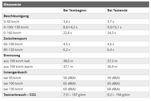

V Autobildu so opravili 100000km vzdržljivostni test brez problemov. V pripeti tabeli se tudi vidi, da je pridobil par konj v času testa :D
V tekstu zo zapisali, da so v 100000km dolili 1l olja.
Renault Mégane TCe 130 GT-Line 100 000-Kilometer-Dauertest - autobild de.png

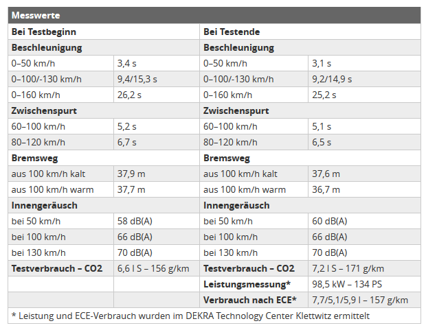

Za primerjavo je Seat Ateca 1.4tsi 150km v 100000km izgubila par konj :D
In doliti so morali 2,5l olja.

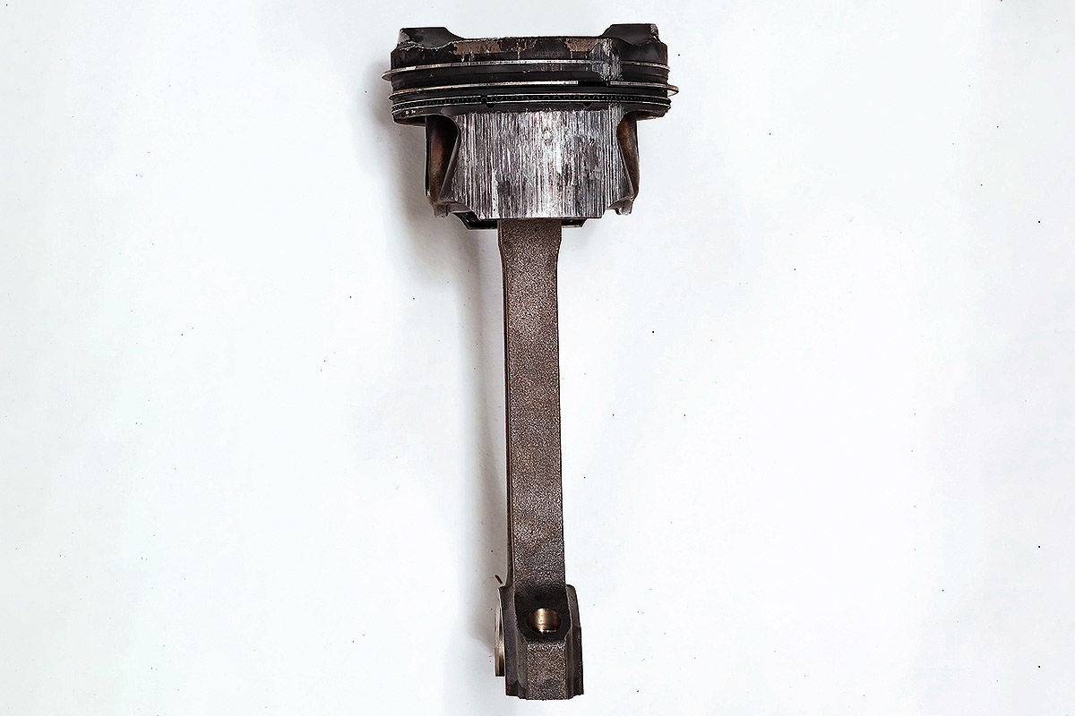

Zmagala pa je Ford Fiesta 1.0 EcoBoost, ko se je njen motor pri 100000km odločil it v pokoj :D
