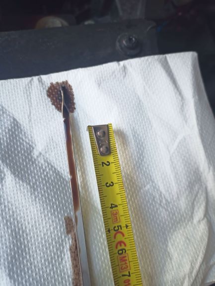

Glede na to, da si zaposlen na enem izmed pooblaščenih servisov, me zanima še tvoje mnenje o težavi s prisotnostjo goriva (bencina) v motornem olju (oil dilution) pri 1,2 TCe motorjih:
- pri obeh svojih vozilih opažam, da tudi po zamenjavi injektorjev (injektorji so bil zamenjani, ker sem po zamenjavi motorjev opazil konstantno povišan nivo motornega olja), še vedno prihaja do močnega povišanja nivoja motornega olja, motorno olje pa ima, bolj kot po olju, vonj po bencinu oz. mešanici - nivo olja je namreč, kot je razvidno iz fotografije, povišan za cca. 15mm...

Čak čak, tebi poka pri 1.2 tce? tisto pokanje se pojavlja pri ponavadi pri 1.3 tce... nisem bil pozoren prej.
Zakaj so bili injektorji sploh menjani?
Limeta
Prispevkov: 39
Pridružen: Ne nov 24, 2019 9:22 pm
Re: Težava Renault Megane 4
Napisal/-a Limeta Ne nov 22, 2020 9:58 pm
Meni "poka" pri 1.2 TCE, ja...
Pri obeh vozilih, ki jih imamo pri hiši, je bil, pri prvem zaradi nevzdržnega cukanja pri 30k, pri drugem drugem pa zaradi odpovedi motorja pri 15k, zamenjan motor - v obeh primerih z obnovljenim.
Injektorji pa so bili menjani, ker sem po zamenjavi motorjev opazil, da konstantno prihaja do povišanja nivoja motornega olja...
Fotografija, ki sem jo priložil mojemu postu, je aktualno stanje olja današnjega preverjanja... Pri drugem je nivo olja povišan za cca. 10mm...

Bencin lahko pride v olje samo preko batnih obročkov. Ne vem sicer, če je možno tudi preko visokotlačne črpalke za bencin, ki jo poganja odmična gred
