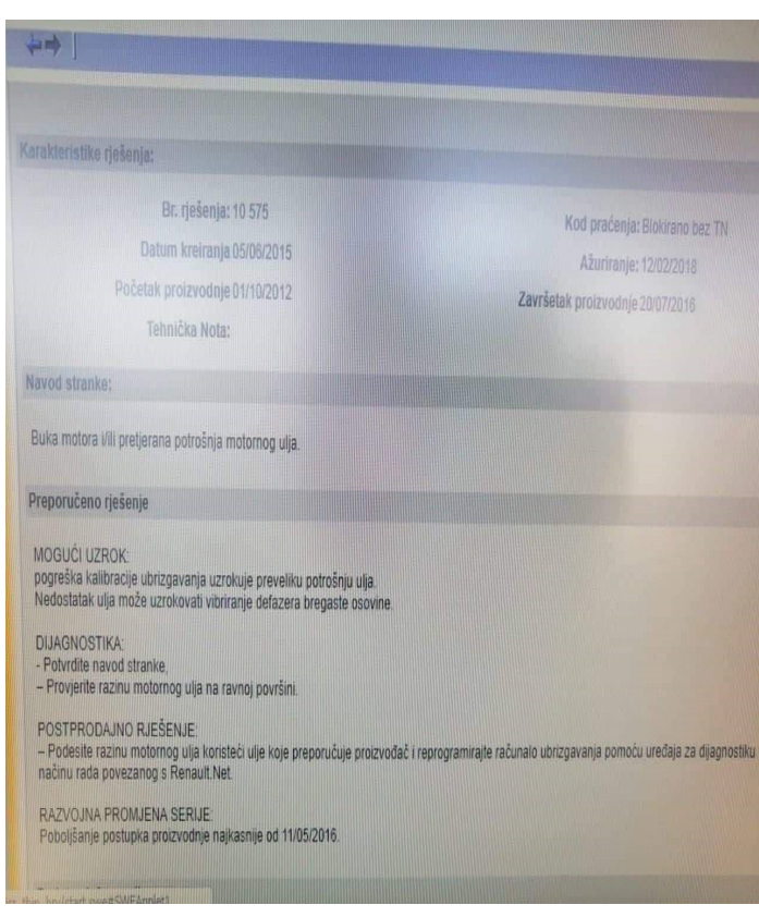

Ker servis nikakor ne uspe odpraviti težave s prisotnostjo goriva v motornem olju, me zanima še @void tvoje mnenje:
Misliš, da je lahko višanje nivoja motornega olja lahko posledica servisnega posega z interno oznako rešitve št. 10 575, s katero se "reprogramira" motorni računalnik, s čemer se zviša tlak v sesalnem kolektorju, kar sicer zniža prekomerno porabo motornega olja, posledica tega pa je potem nepravilno izgorevanje in posledično prisotnost goriva v motornem olju...
