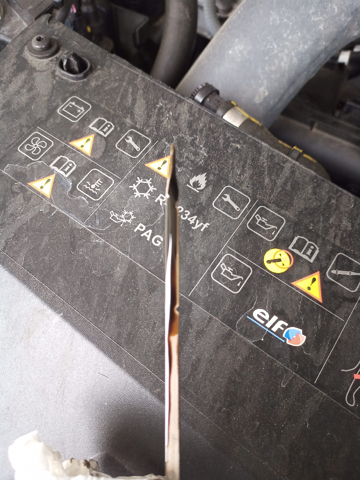

Cefizelj je napisal/-a:Možno je vse. Zgleda je razvil naravno prilagoditev na pitje olja :)
Tale 1.2 mašina je bla res pofl.
Res je... Uspelo jim je (vsa čast, če namerno), da večina uporabnikov, sploh ne opazi prekomerne porabe olja, saj se le ta nadomešča z bencinom...
Sicer pa, kdo pa sploh preverja nivo olja pri novem avtu...
So pa med njimi tudi primeri, kot ga je podal @Fedex:
Fedex je napisal/-a:A je mogoče, da ti v avtu manjka liter in pol olja do min označbe na šibki in se ti ne prižge nobena opozorilna lučka? Sprašujem za Megana 4, 1.2 tce, kateremu je mimogrede mašina "zaribala". Zdaj sem ga že prodal, vseeno pa sem bil zelo presenečen, ko sem ugotovil tak manjko olja kako leto in pol nazaj. Pa to ni bilo več kot pol leta po servisu, kjer nisem naredil več kot 5.000 km do merjenja.
Njegov avto je bil verjetno vožen predvsem po avtocesti oz. na daljših razdaljah (@Fedex, poporavi me, če se motim), pri takšnem režimu vožnje pa bencin sproti izhlapeva.
Zaradi prenizkega nivoja olja, pride do nezadostnega mazanja, kar najprej privede do povečane glasnosti motorja (zaradi poškodbe verige, ker se le ta, ker "leti" na suho, raztegne) in nato kmalu do popolne odpovedi motorja.

Limeta
Prispevkov: 39
Pridružen: Ne nov 24, 2019 9:22 pm
Re: Težava Renault Megane 4
Napisal/-a Limeta Če mar 25, 2021 4:31 pm
Nop, težave s prisotnostjo goriva so bile prisotne tudi že pri originalnem motorju...
To dokazuje priložena fotografija, ki je nastala točno en teden pred odpovedjo motorja...

Limeta
Prispevkov: 39
Napisal/-a Limeta Če mar 25, 2021 5:13 pm
Ni zaribal...
Po letu in pol opozarjanja, da je z motorjem nekaj narobe in da "cukanje" postajaja vsak dan močnejše, se je najprej prižgala opozorilna servisna lučka in opozorilo "Preverite vbrizgavanje", naslednji dan po tem pa, med diagnostiko na parkirišču pooblaščenega servisa, pa je se je motor, pod "štandgasom", začel zaganjat (kot, da delujejo samo trije cilindri), ob servisni lučki, pa se je dodatno prižgala še motorna lučka...
Avto je zato ostal na servisu, čez nekaj dni so me obvestili, da je potrebna zamenjava motorja...
