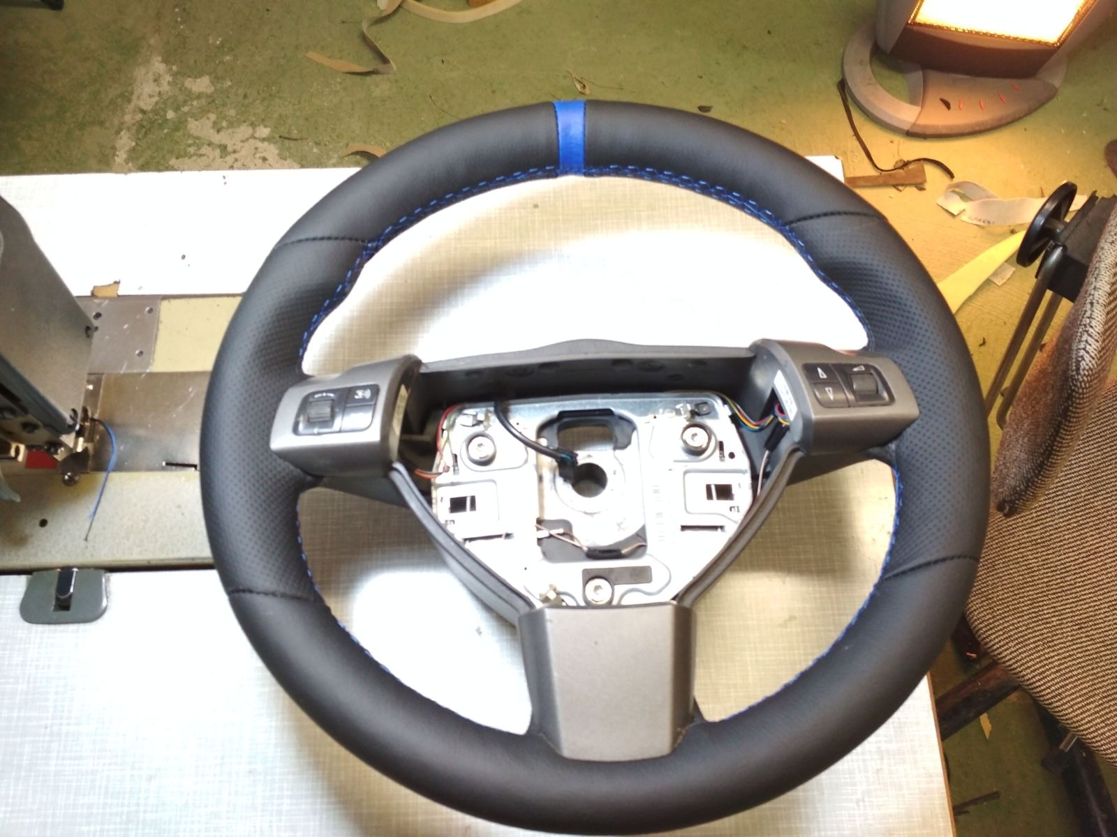

Zdravo, kako lahko zamenjam obrabljen volan in prestavno ročico na Meganu 2011, rabim novega ali lahko preoblečem?
hvala za odgovore in lp

Vzemi si čas in sam po te forumu poišči pod forum - iskanje: preoblačenje volana imaš kar nekaj ljudi, pa tudi stric Google najde.
Ali pa pokličeš po avto odpadih.

Kakšen volan imaš zdaj, je usnjen ali gol plastičen? Volan načeloma se preobleče, ni potrebe po menjavi. Tapetniki računajo cca 80-100€. Odvisno iz kje si, tam v okolici poišči tapetnika. Ta je produkt iz goriške:
