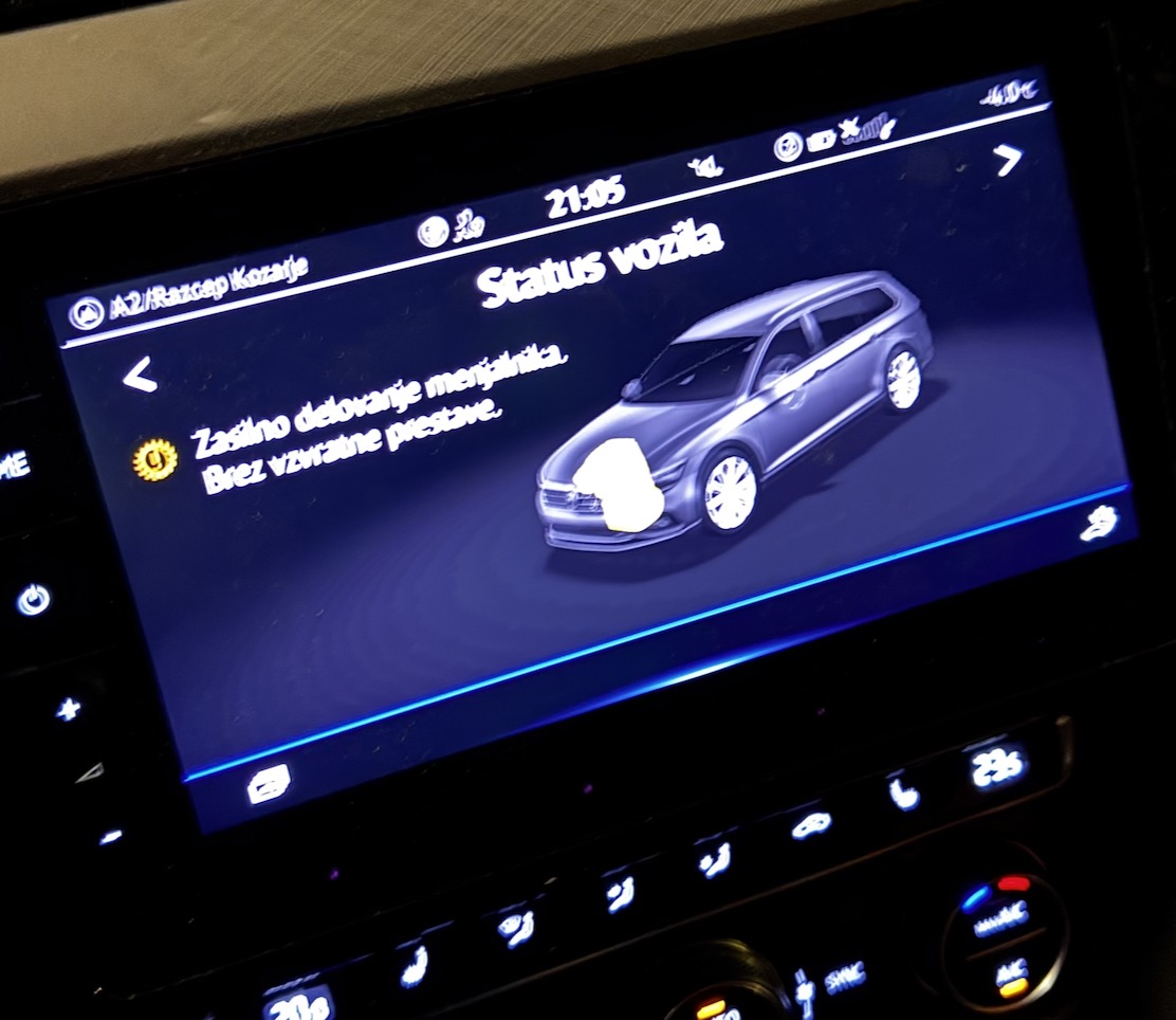

Živijo
imam VW Passat Variant 2.0 TDI BMT Business+DSG, prvič registriran 2019, modelno leto 2020, 149.000 km, 190 HP. Menjalnik je šel v zasilno delovanje, delajo le 1., 3., 5. in 7. prestava. Koda na OBD11 je P173600.
Pooblaščeni servis mi je poslal ponudbo za zamenjavo elektronike ali pa za menjavo celotne mehatronike.
Lahko kdo svetuje, kaj najbolje narediti?

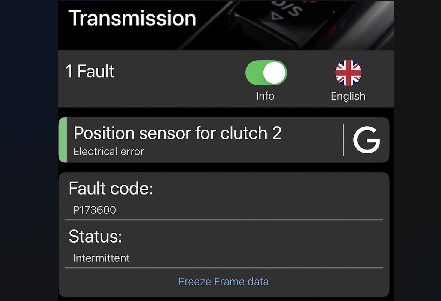

Napisal/-a fulgur So jan 10, 2026 12:47 pm
Meni napiše takole:
Position sensor for clutch 2 - Electrical error
Pripenjam še sliki.

Napisal/-a MacTron So jan 10, 2026 1:01 pm
Napaka je torej Intermittent oz. občasna. Kakšna pa so vrednosti pod
Koda: Izberi vse
Measuring Blocks - Advanced - Live values. V kolikor so:
Clutch 2 sensor voltage / % če tukaj ostane na 0 % ali 100 % - senzor odprt/kratek stik
če pa vrednosti skačejo - intermittent pomeni, da je notranja napaka kot je že opisano zgoraj
Communication error: problem z branjem senzorja, napaka PCB
Voltage high / low: izhodna napetost je izven območja
Clutch not moving / position not changing: hidravlika deluje, senzor ne zaznava premika
Te vrednosti vam povedo ali gre za popravilo ožičenja/konektorjev ali pa le senzor v mehatroniki potrebuje zamenjavo. Dražje pa, če je potrebno popravilo notranjega tiskanega vezja PCB.
