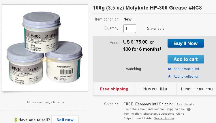

Nikola_Tesla
Prispevkov: 622
Re: Mast za vodila na zavornih čeljustih
Napisal/-a Nikola_Tesla To jul 14, 2015 5:15 pm
Sem bil v GMT - Maribor ... pravijo da še nikoli niso imeli silikonske masti v prodaji.
V priponki je primer silikonske masti ... cene so zlatarske... zato jih tudi ni na zalogi po trgovnah.
Kot kaže bo najbolj primerna volvotova-mast, ki je cenovno dostopnejša zaradi dodatka teflona ki je cenejši ... ampak je trenutno v SLO ni na zalogi.
Lp.

Nikola_Tesla je napisal/-a:Sem bil v GMT - Maribor ... pravijo da še nikoli niso imeli silikonske masti v prodaji.
Lp.
Kot rečeno, Fuchs CHEMPLEX SI 511 medium ima isto ceno glede na grame in je zagotovo primeren:
http://www.fuchs-lubritech.com/products ... m-559.html
Za tole nisem preverjal:
http://www.at-team.si/p-2201-k44-silikonska-mast.aspx
Po specifikacijah pa je primerna tudi tale:
http://www.permatex.com/products-2/prod ... ase-detail
Za to tubo sem plačal cca 5€. Super se obnese tudi znotraj priključkov za svečke, da se guma na njih ne zapeče, da tesni pred vdorom vlage in je dielektrična, se pravi izolativna, da iskra ne prebija.
