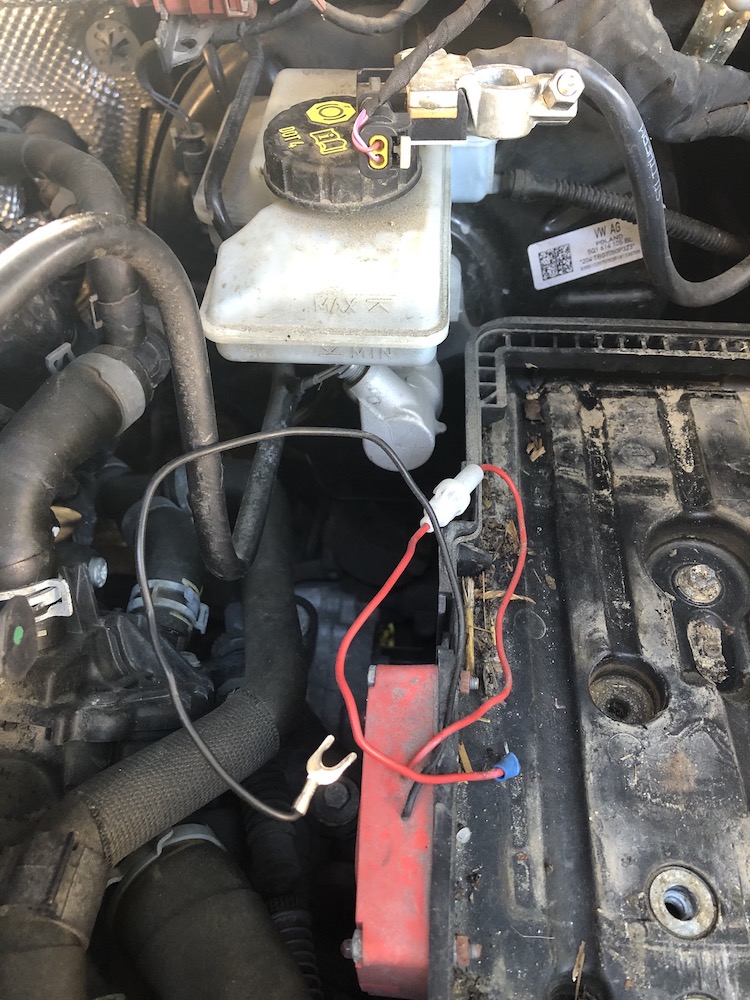

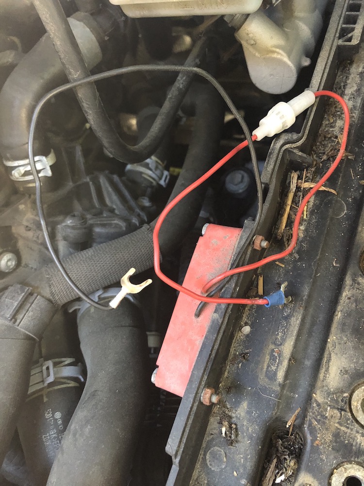

Eno vprašanje imam pa ne bi rad odpiral nove temo za to.
Danes sem na mojem avtu (v podpisu) menjal akumulator. AGM za AGM. Avto ima tudi start-stop, zato je na minusu BCM kontroler. Ko sem stari akumulator ven vzel, sem opazil dve žički (črna in rdeča), ki gresta iz neke rdeče škatlice, za kateri sem prepričan, da nista nikamor bili vezani. Se motim, ali sta res tam za okras? Ko sem dal not novi akumulator, sem jivi pospravil med akumulatorjev in njegovo "oblekico". :?
Drugače pa sem pol še skodiral uspešno z OBDeleven, lučke/napake so se ugasnile po 100 metrih vožnje in avto dela normalno. Skrbita me pa tisti dve žički.

Napisal/-a pskoda Če jun 11, 2020 5:06 pm
Ta rdeča škatlica ni original
Poglej, če na njej kaj piše drugače pa nimam pojma za kaj je namenjena.
Lahko, da je za "podaljšanje" življenke dobe akuja

Napisal/-a nejc1 Če jun 11, 2020 5:11 pm
To zna biti "piskač" proti kunam ali kaj podobnega..

Napisal/-a golfabimu Če jun 11, 2020 5:14 pm
Kot je že povedano, škatlica ni orginal. To je nekdo naknadno vgradil. Zakaj in kaj je pa nebi vedu.
Drugače pa ni potrebe po vožnji, da se ugasnejo lučke po memjavi akumulatorja. Zadosti je, da namotaš volan do konca v levo in v desno stran.
