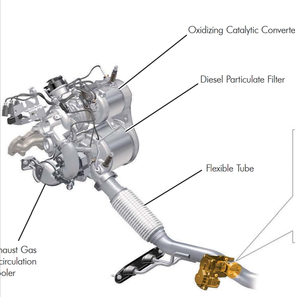

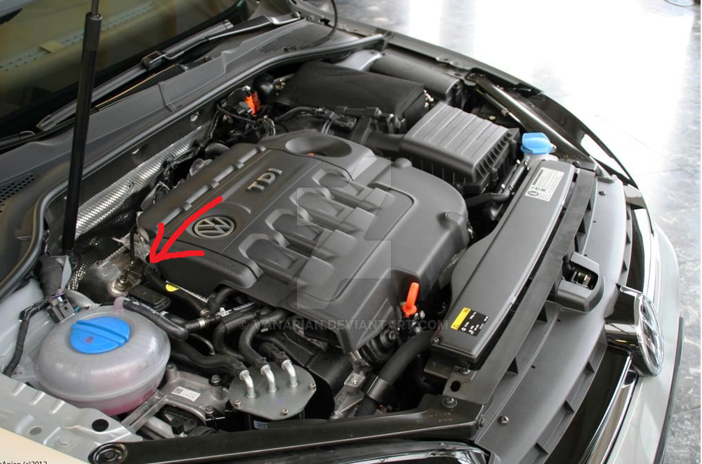

Pozdravljeni,
imam Golf 7 variant letnik 2016 s 1.6 TDI motorjem, parkrat sem opazil, da ko avto ugasnem je ventilator hladilnika še v pogonu (tudi če naredim samo par km vožnje). Ko sem odprl pokrov motorja, sem opazil, da je spodnja "stvar" zelo vroča. Bi mi lahko kdo povedal, kateri je ta del?
A je mogoče, da je povezano s DPF filtrom - čiščenje?
http://shrani.si/f/j/ep/3AF4ZKqJ/20201107190005.jpg
http://shrani.si/f/n/Um/3R4BbicN/20201106172936.jpg
Hvala že vnaprej!

ko ugasneš vozilo če ventilator še vrti pomeni da si prekinil regeneracijo dpf filtra, in hladi vse pod pokrovom

Kaj pa je ta del, ki je na sliki? Samo iz moje radovednosti me zanima.

Katalizator z lambda sondama.

Milan_48 je napisal/-a:Katalizator z lambda sondama.
Kolker gledam je na sliki DPF.

Narobe gledaš.
