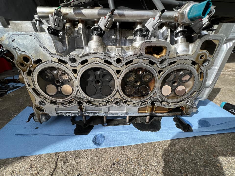

In po čiščenju...

Ti ventili še za v smeti niso

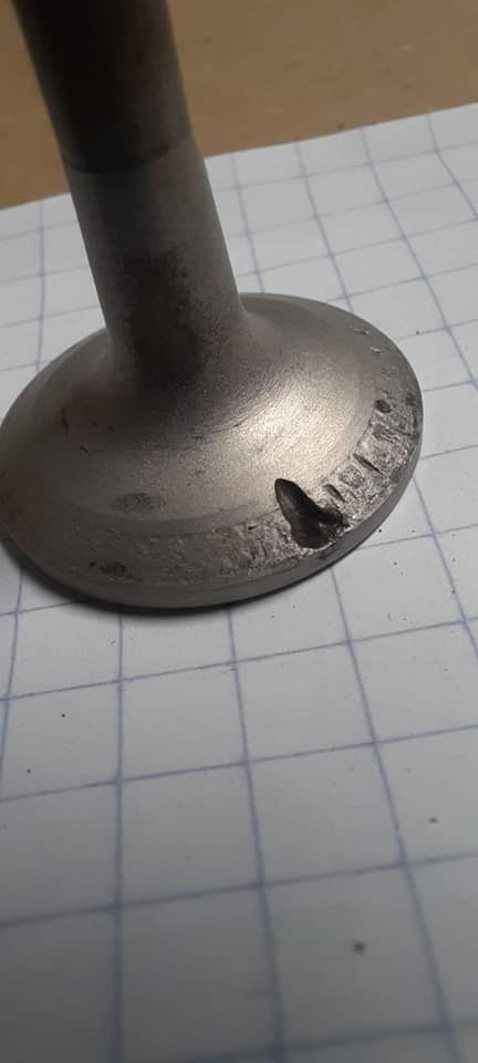

Te motorji imajo nasplošno probleme z zapaljenimi ventili, tako da me ne čudi. Kako ste pa ugotovili da je okrušen ventil?

Če preveriš kompresijo, se marsikaj vidi

Okej ima smisla. Kolk je pa bila če se spomneš?

Ventili 1.2 TCe motorja po prevoženih 56.000 kilometrih pred čiščenjem...
Pri 56 tisoč? Ali si mogoče mislil 560 tisoč?
Med zapaljenim in obrabljenim je velika razlika. Mene čudi v vsakem primeru.
Limeta
Prispevkov: 39
Pridružen: Ne nov 24, 2019 9:22 pm
Re: Težava Renault Megane 4
Napisal/-a Limeta Sr okt 05, 2022 8:08 pm
void je napisal/-a:Te motorji imajo nasplošno probleme z zapaljenimi ventili, tako da me ne čudi. Kako ste pa ugotovili da je okrušen ventil?
Komentar fotografije spodaj verjetno ni potreben...

Kaj lahko lastnik v takšnem primeru sploh stori? Ok ventil zamenja, kaj pa glede vsega ostalega. Za moje pojme sta prvi in zadnji cilinder še nekaok ok, kaj pa s tistima sredinskima?
