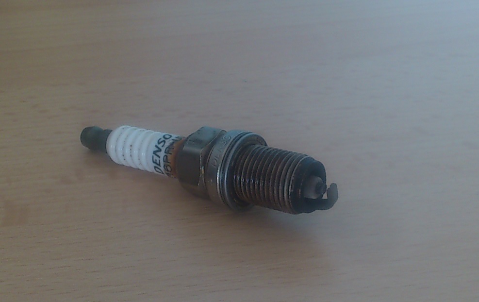

elektroda je sive barve, na koncu navoja pa je črna, prilagam tudi sliko
Zanimivo je tole s svečkami..klical sem na pooblaščen servis za Kio, ker v servisni nikjer ne piše (pregledal sem vsak stavek) in so rekli, da so originalne NGK BKR6E, vendar niso navadne NGK, ampak original od KIE.
Prosil bi še, če ima kdo kakšen nasvet, kaj bi še lahko na to vplivalo, ker bodo rezultati vidni šele čez nekaj tisoč kilometrov oz. nekaj mesecev, če jih zdaj zamenjam..
stara denso svecka

Na svečki s slike ni pravilno izgorevanje - mešanica gorivo/zrak

Fan je napisal/-a:Na svečki s slike ni pravilno izgorevanje - mešanica gorivo/zrak
Je to možno od tega, ker je bila napačna toplotna vrednost svečke?

Lahko zaradi tega, ali pa kakšen senzor pošilja napačne podatke v ECU, ta pa posledično zmeša napačno mešanico. V koliko imate možnost, vozilo priklopite na tester, pa se hitro vidi.
