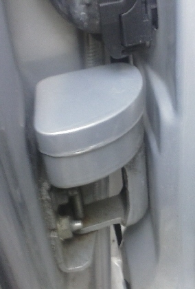

Zdravo!Imam renault megane coupe letnik 2003 in imam probleme s prednjimi vrati ko jih odprem poka v njih in sumim da je fuč tale stvarca, ki sem jo slikal...Kako se imenuje tale stvar ker bi rad vedel kaj naj povem na avtoodpadu ali kje bom dobil to stvar kako se sploh reče.Ali je imel kdo že takšne probleme....hvala za odgovore in pomoč

Zadevi se reče zadrževalnik vrat. Se pa da to tudi popravit, notri je kolešček, ki se obrabi in dobi na eni strani ravno površino in zato poka, tako da se da dobit narejen kolešček in zmontirat novega, je pa vprašanje kaj je ceneje. So pa te zadeve v barvi avta tako da če ti rata dobit v barvi tvojega avta si zmagal, drugače te čaka še barvanje. :)

posebej kolešček bi dobil na avtoodpadu?lahko to sam zamenjam al rajši da avtokleparju peljem?

Na avtoodpadu ti ne bo noben dal samo koleščka, ti bo raje prodal cel zadrževalnik ker mu brez koleščka ne koristi. :) Če pa lahko sam zamenjaš je pa vse odvisno od tvojih sposobnosti. Prav zakomplicirano ne bi smelo biti. Kolešček bi ti pa lahko naredil kdo na CNC mašini, če poznaš koga iz teh voda.

No to bi se tudi jaz priporočil glede tega koleščka, če ma kdo kkšn info, men oboja vrata pokajo tako voznikova kot sovoznikova...

Lep pozdrav morda kdo ve kataloško številko tega izdelka (SLIKA ZGORAJ) in koliko stane zadeva...
