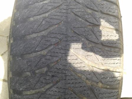

Tudi meni je jeseni tresla 307 in sem menjal končnike. Nato sem naredil še optiko.
Sedaj pa mi je spet začelo tresti in ko sem malo pogledal sem videl, da mi je čisto požrlo notranji rob sprednje desne gume.
Zdaj pa ne vem ali je bila optika slabo narejena ali kaj. Trese mi verjetno, ker je guma pobrana.
Zdaj prvo moram kupiti nove letne gume, ter verjetno pridejo še alu feltne. Potem pa ponovno na optiko, oz. prej dvignit avto da se vidi kaj je narobe.

Optika slabo narejena. Zelo slabo. Bodo ostali forumaši povedali kam se gre delat optiko da je ziher.
