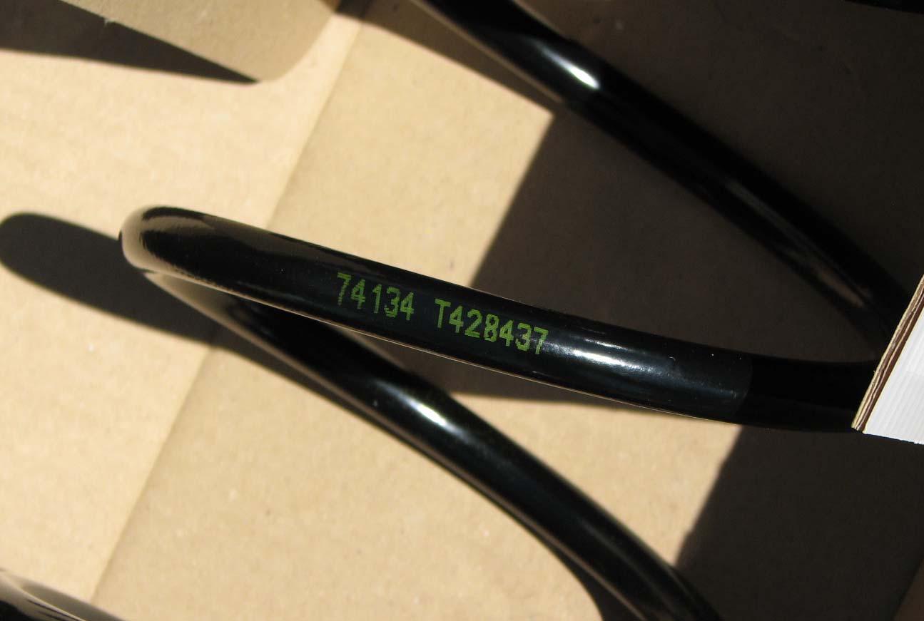

Napisal/-a Nikola_Tesla Po sep 01, 2014 1:45 pm
V prikonki je prikaz pakiranja vzmeti LESJÖFORS in prikaz njihovih označb na sami vzmeti.
