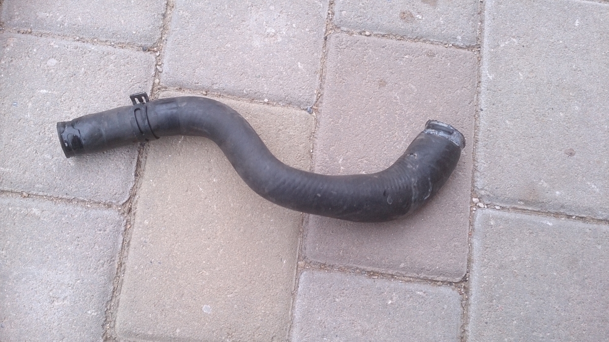

Pozdravljeni.
Zanima me če obstaja kakešne program za iskanje avtodelov za forda? Nekaj zakšnega kot je fiat eper, peugeot box....
Šla mi je namreč ena cev ki gre od ohišja kjer je vgrajeno stikalo za temperaturo do požarne stene.
Pa bi si rad sam poisku št da ne porabim pol dneva dokler dopovem prodajalcu kaj rabim.
Ima slučajno kdo kaj takšnega viška :huh: ? Problem je ta da je na eni strani(kar orng ) debelejša kot na drugi.
1,6, bencin 74 kw.
Tak to zgleda

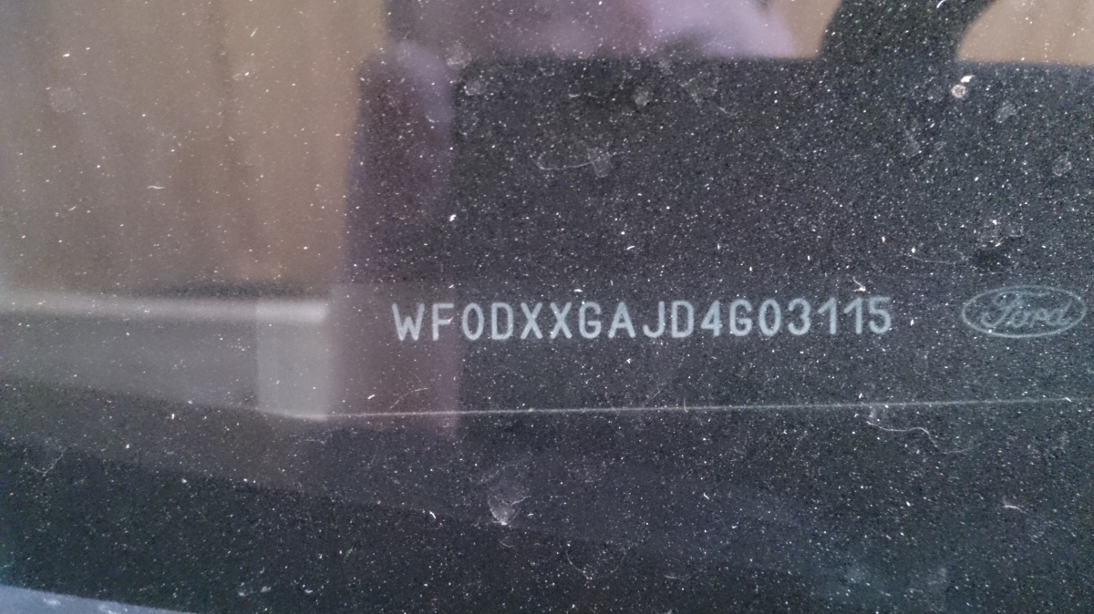

Kateri letnik je fiesta in katera je oznaka motorja?

napiši VIN

Kličem dans na servis, cevi ni na zalogi nikjer v sloveniji(tako prodajalec).
Št oz oznake mi seveda ni povedal, povedal mi pa je ceno ki je kar prava za tako cev 53 evrčkov....
Se da komu pogledat za original kataloško, mogoče najdem kje na spletu.
vin

1547685 je original kat.št.

Številko dela pa imaš napisano na original cevi ;)
BTW: S to kataloško, ki ti jo je ESX napisal pojdi v prvo trgovino z avtodeli. Mogoče boš to cev tam dobil po pametnejši ceni :)
