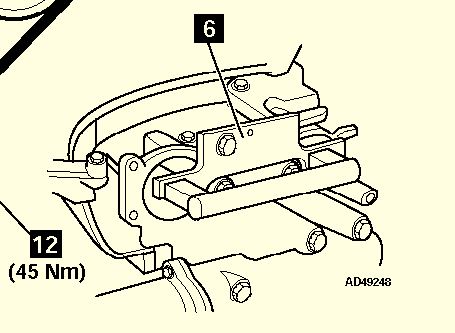

P.S. najdu.....tole je to a ne?

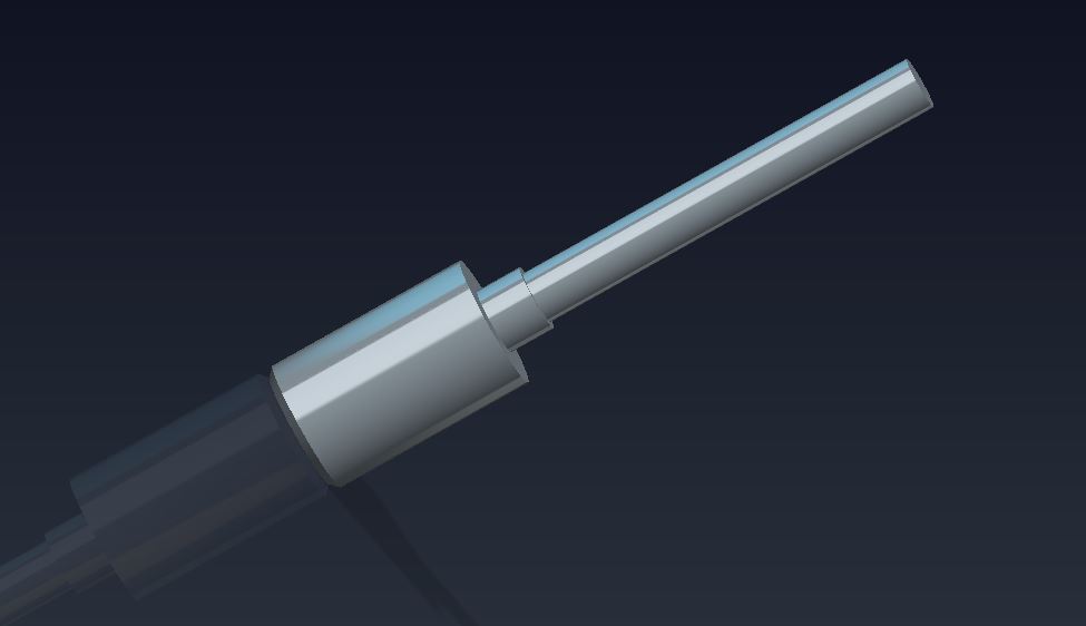

Fan
Konstruktiven svetovalec
Prispevkov: 6656
Re: Glavna jermenica zobatega jermena pri K4J motorju
Napisal/-a Fan Po apr 28, 2014 11:14 pm
Pozdravljeni
V koliko se pred podiranjem postavi motor v "fazo" in privije vijak, bi moral iti lepo na prste.
@Lisko:
Ja to je ta slika, kjer prikazuje blokiranje gredi................

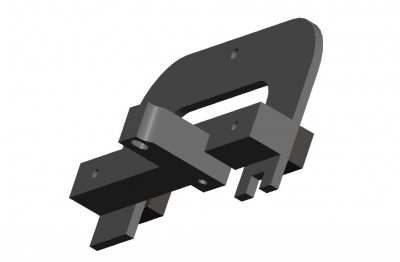

zlica22
Prispevkov: 1676
Kraj: Šk. L.
Napisal/-a zlica22 To apr 29, 2014 7:41 pm
lisko je napisal/-a:Odmične nimajo kajle?!?!?
Kako pri pizdi zdaj motor postavit v fazo....
Na strani menjalnika ima v odmičnih zarezo....Ve kdo kaki vpliv ima tista zareza?

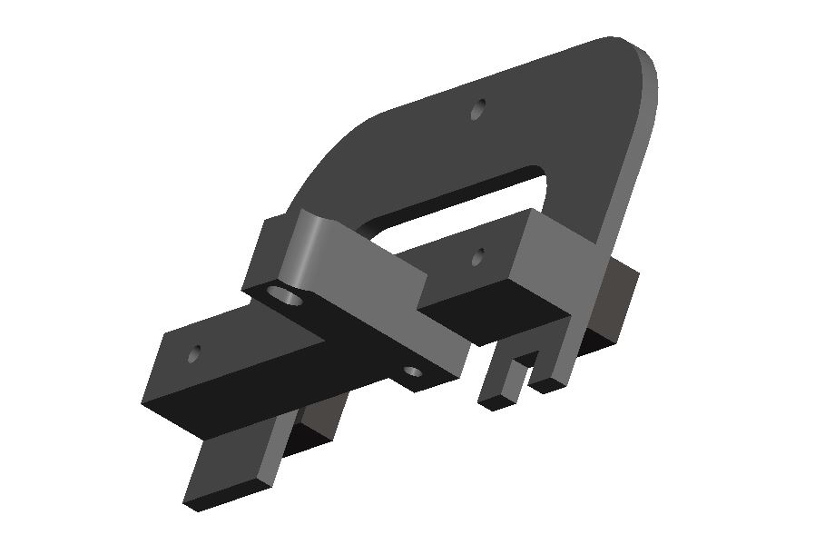

Ja, v tiste zareze vtakneš orodje, ki ti ga je pokazal čare. Sprednja stran flohajzla se porine v odmični gredi, da jih centriraš. Ponavadi se to orodje še privijači v blok, ampak to ni bistvenega pomena. Poleg pride še zagozda za glavno gred. Sam sem si ga kar izdelal-je precej enostavno:
Original nevem, naj bi izgledal takole:
