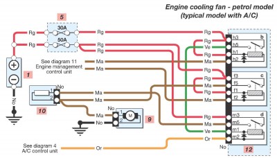

In lepo je videt da releja b in d skrbita za drugo stopnjo....med tem ko rele c skrbi za prvo stonjo....
Potem je tudi videt da se motorni in klima računalnik sporazumevata med seboj....Obrati se mu v prostem teku povečajo , ko vklopim klimo...
Gledam pa sedaj na diagramu 4 pod številko 31 three functino presure switch....Bi moral ta senzor dat zahtevo za prvo stopnjo? Ali je to samo kao meritev pritiska in temp. ? Če ta konektor staknem se klima izklopi.
Releji na panku delajo....stik je tudi dober...Če pripeljem plus na m5 kontakt, se ventilator zasuče na prvi stopnji...

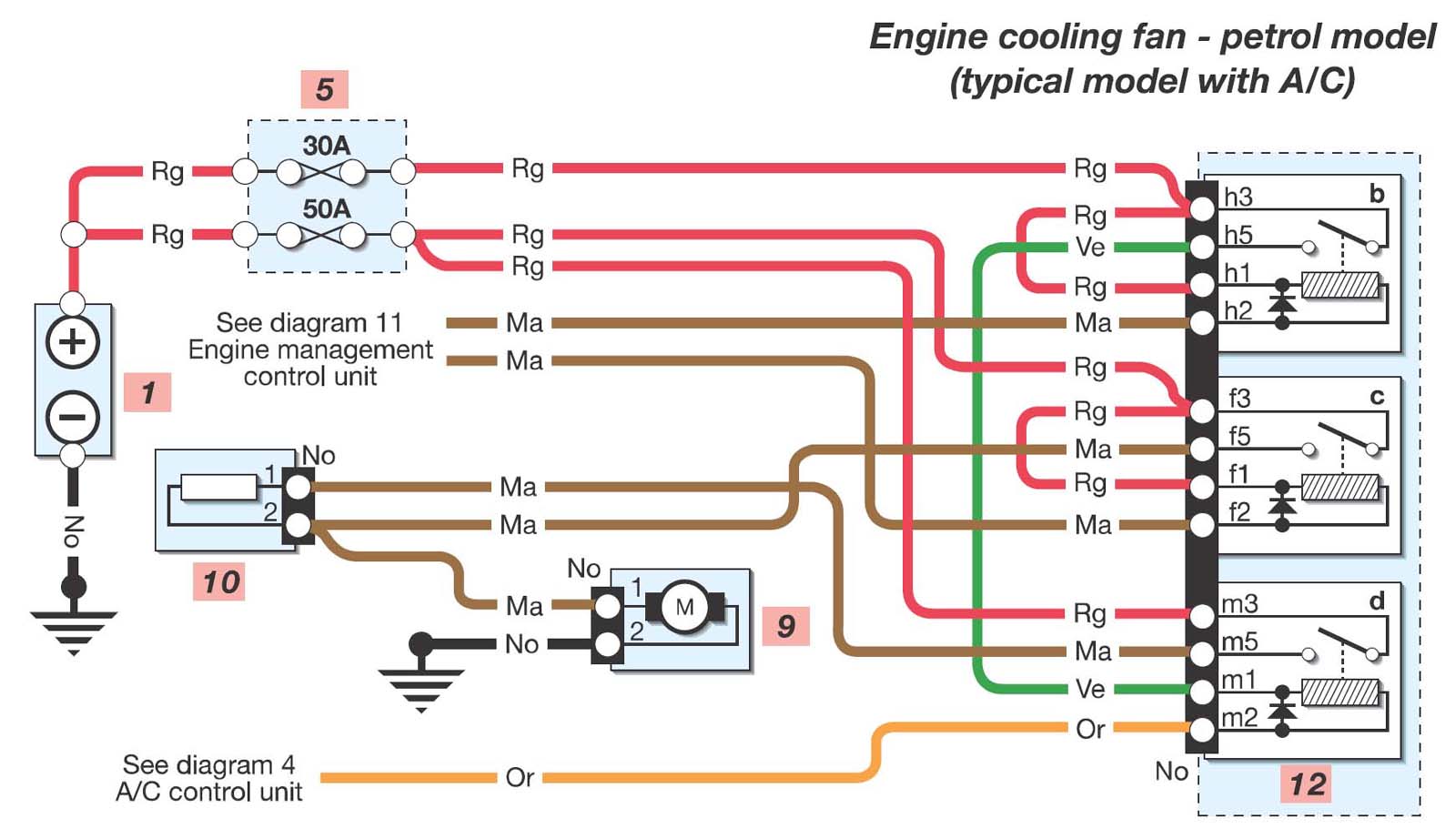

V priponki povečana shema s pdf-a.
Releji so videt enaki ... vidim da imajo prigrajene zaščitne diode... prenapetostna zaščita za prožilni del elektronike.
Pri testiranju relejev previdnost, da se ne prekurijo diode ob napačni polariteti napajanja.... testirati s preduporom.
Motorni računalnik bi lahko "fasal" če je kdo že prej testiral releje in skuril zaščitno diodo.
Pri skurjeni diodi (ob vsakem izklopu releja) leti visokonapetostna špica nazaj in lahko poškoduje prožilni del v kolikor na proženju ni vgrajene zaščitne diode.
Lp.

Napisal/-a Nikola_Tesla Po jun 06, 2016 4:05 pm
Kot kaže "h2" ne dobi mase na računalniku ?
A spodnji del (rele d) od klime pa dobi maso na m3 za prvo stopnjo, ko vklopiš klimo ?
Lp.
