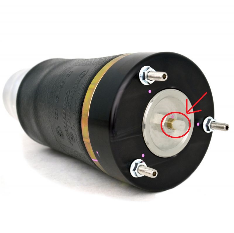

R, ML imajo zračno vzmetenje. Tako da olje ni od tam. Verjetno imaš kakšno manšetno počeno ter je tisto mast. Blazine kadar spuščajo spuščajo hitreje. Velikokrat tiči problem v sami spojki za zrak. Ko odpreš pokrov motorja bos nasel 3 vijake ter na sredici cevko, ki je obkrozena na sliki. V kolikor nespušča tukaj, lahko spušča pri enem izmed spojev na elektromagnetnem ventilu. Vendar nazalost je za to potrebno sneti prednji odbijač. Lahko pa tudi, če imaš male prste probaš če so vse cevke na svojem mestu brez da bi odstranil odbijač. Pravtako pod blatniki uporabljajo regulatorje višine, kateri so iz premehke plastike, ter se na čase tako zvijajo da je lahko avtomobil tudi do 5cm nizji na eni strani. Rešitev so alu ali zelezni "tuning" regulatorji.
Blazina ti lahko spušča, samo če je bila ze krpana, kar pa je zelo teško, saj je narejena iz gume, ter v sredini kevlarja, da prenese obremenitve. V kolikor je resnicno to pa stane popravilo kot ze napisano od 250-750€+ delo. Ni pa to pogojeno z kilometri!
V kolikor je tudi preluknjana blazina, ti avto javlja napako. Compressor cooling down

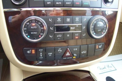

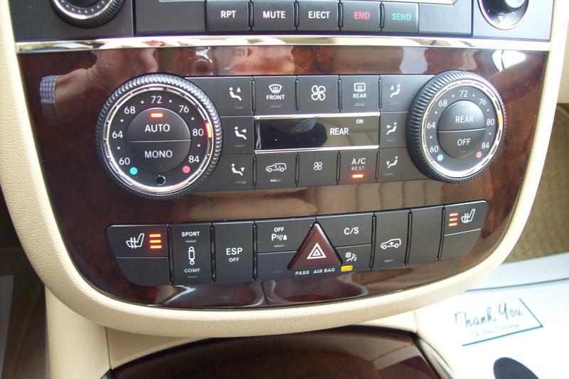

A imaš tipko ABC sport ?
BOKI81
Prispevkov: 302
Pridružen: Sr apr 30, 2008 7:33 am
Re: MB R320 CDI
Napisal/-a BOKI81 Po maj 19, 2014 2:10 pm
ESX je napisal/-a:A imaš tipko ABC sport ?
Ne, kar se vzmetenja tiče sta dve tipki. Ena je za dvigovanje vozila, druga pa za spremembo načina trdote (sport, komfort in automatic)
ESX
Prispevkov: 834
Pridružen: To mar 08, 2011 11:40 am
Re: MB R320 CDI
Napisal/-a ESX Po maj 19, 2014 2:14 pm
potem imaš tipko, na kateri je narisan amortizer pa puščice dol ?
BOKI81
Prispevkov: 302
Re: MB R320 CDI
Napisal/-a BOKI81 Po maj 19, 2014 2:27 pm
ESX je napisal/-a:potem imaš tipko, na kateri je narisan amortizer pa puščice dol ?
Na desni strani je narisan avto pa puščica narisana gor. Ko pritisnem ta gum se avto dvigne na višino še višjo od normalno vozne
Slika je simbolična
