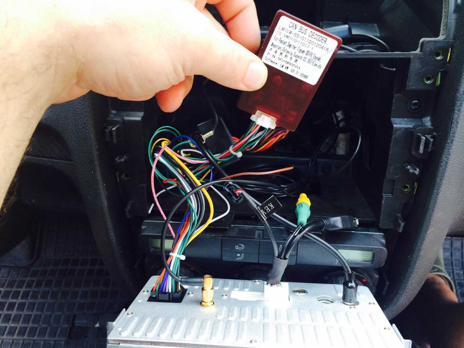

OK, smo razkopal zadevo. Je en kup j**c odzadi (vključno s canbus dekoderjem, na katerega gre šop kablov iz radia)... Mislim da je žica ki je "safety feature" roza (kao vezava na ročno)
Probal smo vezat na + in na -, pa v nobenem primeru ne pomaga (tisti del žice ki gre iz radia proti dekoderju...)
Zdej pa ne vem kaj naj - sam en dodatn kabl prklopt na to roza žico in jo vezat na + ali???
Lep dan!

še slika kako zadaj zgleda...
