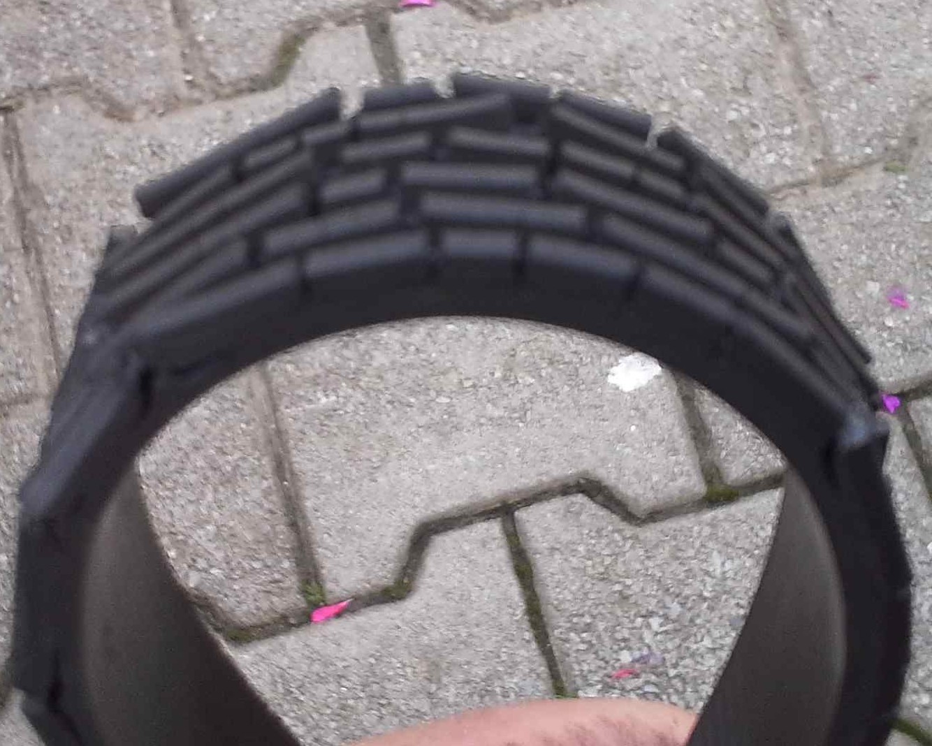

Napisal/-a RedBaron So jul 12, 2014 1:31 pm
Pozdravljeni!
Danes mi je na Fordu S-max utrgalo micro jermen (GATES micro-V) :ue
Velik servis je bil narejen na 197 kkm (decembra 2012), danes pa ima avto 230 kkm (julij 2014).
Menjano je bilo VSE, se pravi jermenica na glavni gredi, jermenica alternatorja, napenjalec micro jermena, micro jermen, garnitura zobatega jermena z napenjalci in vodno pumpo - komplet od SKF.
V glavnem, jermen je SPOKAN po celotni dolžini, nikjer zažgan (ni drsel) napisi na hrbtni strani so dobro vidni....
Zanima me kakšne izkušnje imate z jermeni GATES in pa SKF, kajti zobati jermen je od SKF in ne bi rad da mi tudi tega "nese" :noro (BTW.: predviden interval menajve je 200 kkm ali 10 let)

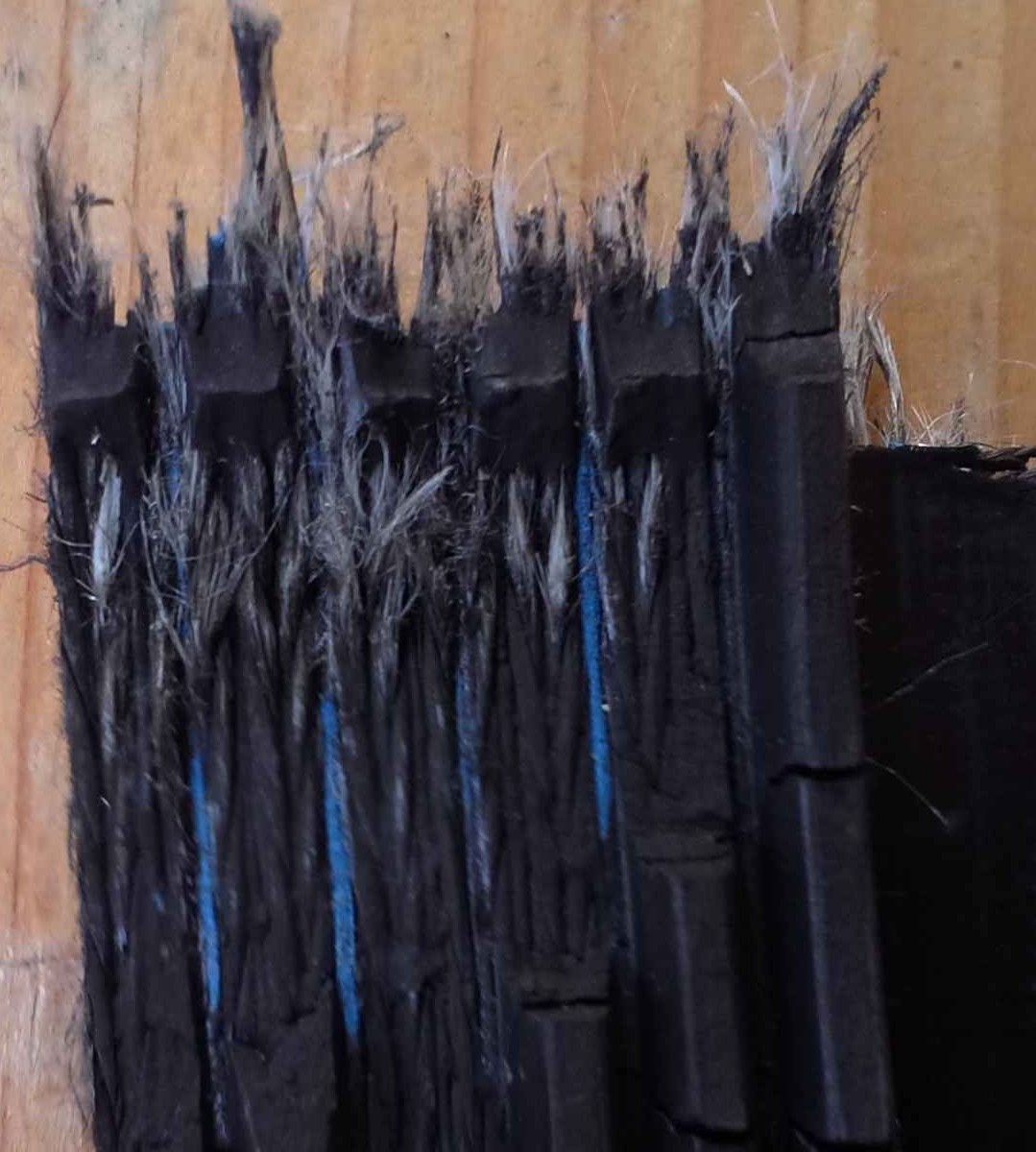

Takole ga je strgalo...

To že ni bil original Gates, ki je med jermeni najboljši.

pismo da pa tko razpoka v pou leta pa nevem an.
prvo bi reku da ni bil menjan sam se vidi lepo modra barva (horizon) kar je na trgu kratek čas.
seveda obstaja možnost da je kaj na vozilu narobe in se to dogaja zaradi tega
Ni vse res kar napišem
RedBaron
Prispevkov: 2272
Re: Jermen
Napisal/-a RedBaron To jul 15, 2014 2:32 pm
Jermen je bil 100% menjan!
Na vozilu pa tudi ne vem kaj bi bilo narobe... menjane so bile obe jermenici in španer...če bi bilo kaj zamaknjeno, bi jermen zbrusilo oz. scufalo... tole je pa postaran material...
Edino, če so me res nategnili, pa so zaračunali gates, dali pa neki made in china.... :cry:

Gates-u je padla kvaliteta do podna.
Men je na passatu v 5kkm mikrojermen raztegnilo do te mere, da je začel šponar nabijat. Sem videl na istem avtu (passat 1.8t) isti problem. Ko smo pogledal kateri jermen je bil notri je bilo vse jasno. Po menjavi jermena z drugo znamko nobenih problemov več.
Pa ne samo mikrojermeni, tudi zobati se raztegujejo. :(
Conti ima svojo fabriko in nimajo istih jermenov. SKF ne dela svojih jermenov ampak jih delajo zanje, potem pa štemplajo gor njihove oznake.
Zadnjič sem pri eni garnituri zob jermena za VAG grupo (1.9 TDI od 2003 naprej) našel v SKF garnituri Dayco zobati jermen, tako da je zadeva precej konfuzna. Kjer dobijo dober deal, tam nabavljajo...
Globalizacija dela svoje.

Točno na tak način je meni začel razpadati Gates mikro jermen. Sumi, da gre za ponaredke, niso utemeljeni. Saj se je vsaj Copex trgovina z vzorci jermenov in z vsemi podatki obrnila na Gates.
Gates napake ni priznal, naslednje serije pa naj ne bi več imele tega problema.
Odgovornost in posledice za reklamacije so morale prevzeti trgovine same.
K sreči sem jaz še pravočasno opazil napokan jermen (po cca 6 mesecih) in ga hitro zamenjal z Contitech-om, kateri pa po polnih 3 letih še vedno ne kaže znakov utrujenosti.

Zanimivo, tudi jaz sem imel priblem z Gates mikro jermenom.
1 vgradnja Gates mikro je bil dober še po ~140 k km, ga zamenjal z novim Gates in po cca 10k km ves popokan in na enem kraju skoraj odtrgan.
