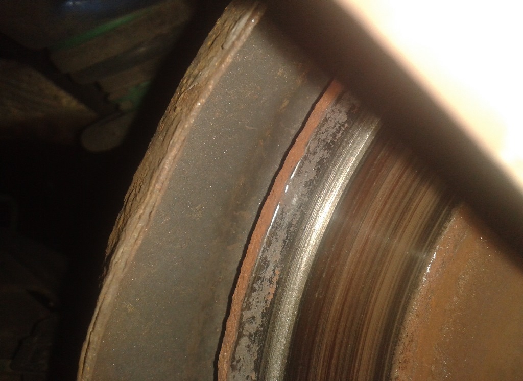

Na meganu 2 cabriolet letnik 2006 imamo čisto obrabljene zadnje ploščice. Sedaj pa nevem mislim da bi bilo fajn zamenjati tudi zadnje zavorne diske. Izmeril sem tam okrog 5mm debeline. Avto ima sedaj 80.000 km trenutno pa se bolj malo vozi. Kaj pravite naj menjam tudi diske, katere naj kupim, kakšne so kaj cene?
In še slika v kakem stanju so diski.

Minimalna debelina je 8mm, vse kar je manj, lahko pride do loma zavornega diska. Sedaj če jih boste menjali ali ne, je odločitev na vaši strani.
Osebno bi vgradil ATE zavorne elemente, sicer se dobijo tudi cenejši, vendar je temu primerna tudi kvaliteta.

Tile diski na fotki so samo še direkt za v smeti. Poleg ATE poglej še ceno originala na sevisu.
