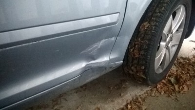

Punca je imela bližnje srečanje z javno razsvetljavo, rezultat pa je viden spodaj.
Vrata ter blatnik bodo zamenjali, prag pa je menda preveč poškodovan da bi ga bilo mogoče popraviti, zato bi ga radi izrezali ter privarili novega.
Ima mogoče kdo kaj izkušenj kako je s tem ?
Je to kaj vidno ?
Začne karoserija tam rjaveti ?
Lp,
Jože

Vsekakor bo bolj strokovno opravljeno, če se prag menja, kot pa gretje/klepanje in kitanje.
Ne škoduje, če se oglasite pri lokalnem kleparju in preverite njegovo mnenje.

tam kjer bodo popravljali jih povprašaj če so kdaj slišali za orodje carspoter, seveda je potem potrebno v notranjost praga nanovo nanesti tekoči vosek da nebo rjavelo zaradi te metode.
Diagnostika in servis osebnih ter tovornih vozil ->PM
