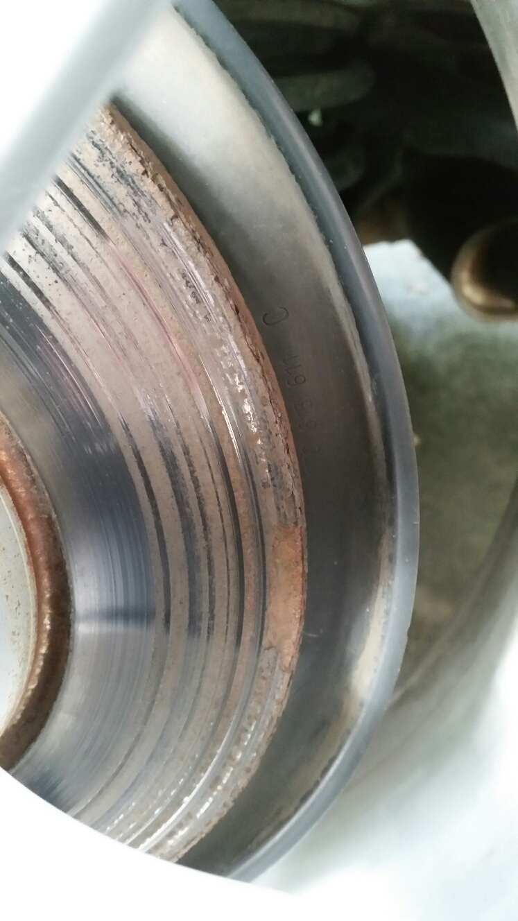

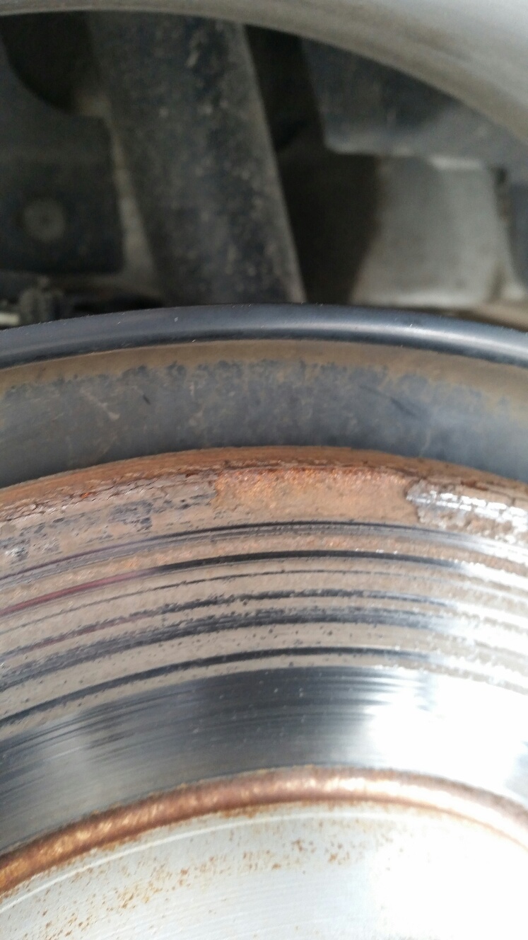

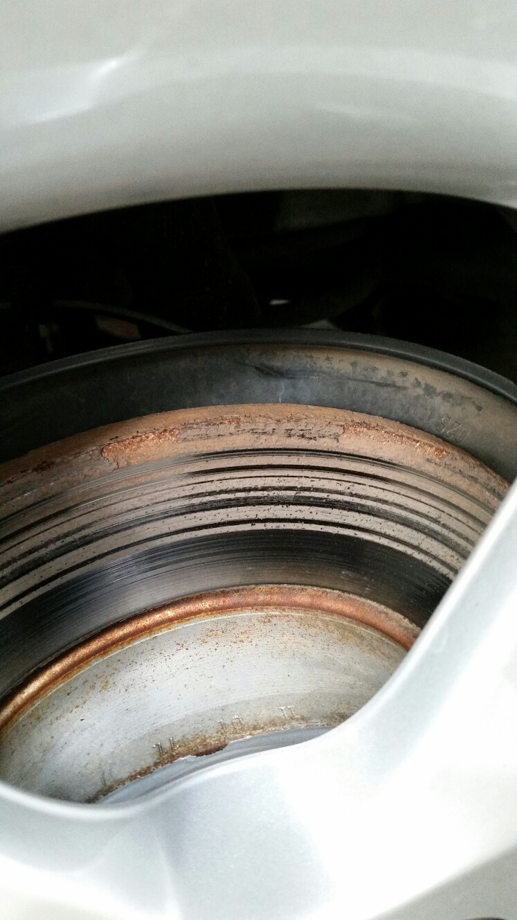

Gre namreč za tele primerke zadnjih diskov:
... ki so postali takšni po zgolj 2 letih oz. po 35.000 prevoženih kilometrih. Btw, prvi risi so se počeli na njih pojavljati že po slabem letu dni.
Bi lahko v tem primeru še zahteval reklamacijo zaradi materiala ali se lahko zgolj obrišem pod nosom?

kaj pa če je napaka v ploščicah in ne disku?
sicer pa po 2 letih z reklamacijo nebo nič...

Tu ni problem disk. Tu so problem ploščice zato pa je disk takšen kot je. Tu gre za nepravilno naleganje ploščice na disk. Ploščice vleče postrani. Zakaj? Zato, ker štekajo v vodilih zaradi rje in umazanije.

To ne boš mogel reklanmirati žal - je pa jasno vidno da ploščice ne opravljajo svoje delo kot bi morale in imaš nepravilno obrabo diska.
Menjaj vse skupaj v kompletu, ker bo vse hujše. Pa na tovjem mestu bi še lepo spucal in podmazal vodila na kleščah.

Tisti ki jih je montiral je bil en šlosar in ne pozna osnov oz misli da je potrebno samo stare dol in nove gor

Tudi jaz sem imel takšne diske po cca 2 letih, ker mojster ki je menjaval ni očistil ležišča ploščic niti vodila čeljusti ni namazal.
Ploščice so blokirale v ležišču .... zgleda da se površina ploščic med vožnjo zažiga, ker se ne ločijo od diska.
Če pa preveč blokira, da se diski pregrevajo med vožnjo, potem pa ti ležaji grejo in spet rabiš €, da popraviš. 8)

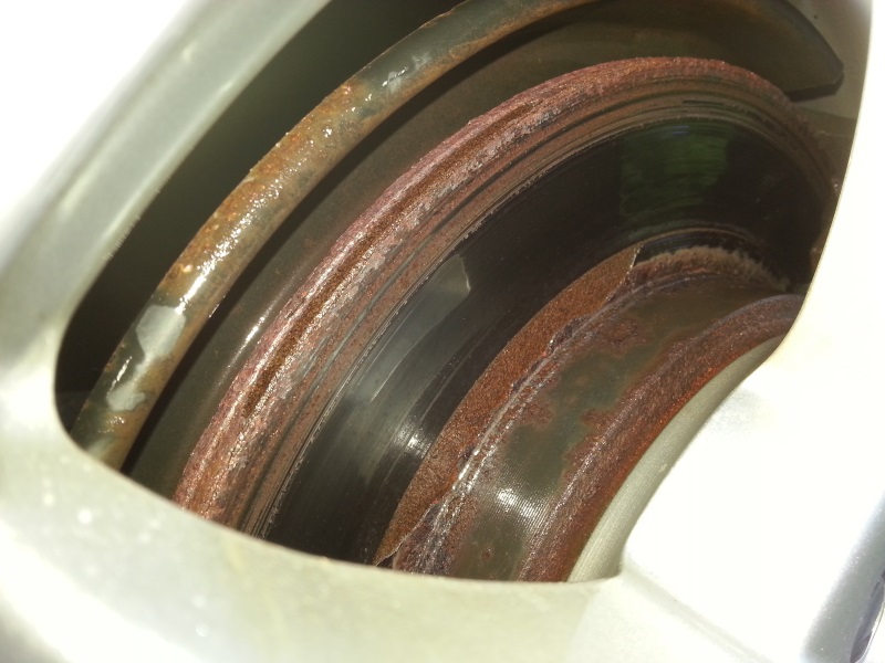

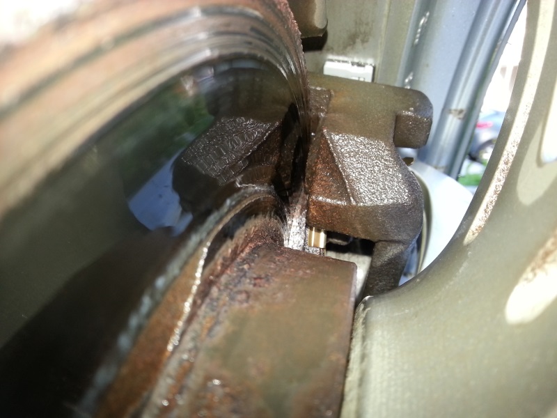

Imam podoben problem na 5 let starem avtu na zadnjih diskih, opazil sem pa to prejšnjo zimo, verjetno sol in svinjarija na cesti naredi svoje. Na servisu so mi priporočali takojšnjo menjavo, sem jih vprašal če še vedno bremza tako kot mora in so rekli da je OK, tako da bom počakal na naslednji redni servis. Menjava komplet 254 €.
Sem pa podobno razo opazil tudi na tastovem 3 leta starem Passatu, zadnji disk.

to je vse posledica slabega materjala pa nerednega pregleda zavor oz. čiščenja.
pa tudi posledica šparanja zavor,al pa čče avto večkrat stoji dalj časa...

Šparanje zavor je pri Priusu najverjetnejši vzrok, saj večino časa zavira z regeneracijo. Pa vseeno tako se tudi ni šparalo zavor, sploh pozimi z vožnjo na višja smučišča, kjer se baterija napolni po 150 višinskih metrih, potem pa zavirajo motor in diski.
Ali lahko gre še kaj drugega k vragu, če odlašam z menjavo, dokler vidim vsaj polovico diska lepo spolirano bi rekel, da zavore še vedno učinkujejo, sploh zadaj?

Ja boljše sigurno ne bo, sploh če ti delno pritiska. Lahk se celo zgodi da se ploščica začne drobiti oz lomiti v kose ker nekje kjer naseda pritiska nekje pa ne, pa da vidiš pol kako šele to sranje deluje na vožnjo. Tastov pasat pa bi znal tudi imeti diske počene v kose čez čas. Zavore so ena od glavnih zadev na avtu, tako da tu nimaš kaj šparati in odlašati.

V koliko se zavira z motorjem, ali nežno z zavorami, zadnje zavore nimajo nikoli 30% delovne sile, to vodi do tega, da so stalno hladne. Torej je pot oksidom odprta ......................... končni efekt se vidi po slikah. Potrebna je menjava zavornih diskov in ploščic, kar poveča stroške vzdrževanja vozila. Verjemite mi, da je ceneje, uporabljati zavore, zato pa so na vozilu.
@ojnica
Pri menjavi zadnjih zavornih ploščic je potrebno:
- namazati zavorni batek ( Ate pasta za zavore ali katerekoli druga ustrezna ) pod protiprašno gumico,
- namazati vodila zavornega cilindra ( Ate plastiklube ali katerokoli toplo odporna pasta ), po potrebi se menja ščitno tesnilo vodil
- ščisti in namaže ( enaka pasta, kot za vodila ) se vodilo zavornih ploščic
- zamenja se pritrdilna vijaka zavornega cilindra ( boljše zavorne ploščice, imajo vijake priložene )
- menja se semering na vzvodu parkirne zavore
- preveri se pravilno delovanje žic parkirne zavore, po potrebi se jih namaže ali menja
Ja, v koliko se tako menja zavorne ploščice, potem pa ne more biti sama menjava pri mehaniku/mojstru/popoldancu 10€ , kakor tudi tako vzdrževan zavorni cilinder ................... dolgo, dolgo časa ne zablokira :)
V mojem primeru to niti ni praksa, saj je moja vsakodnevna pot v službo vezana tudi na lj. obvoznico (z nič kaj nežnim zaviranjem med prometnimi konicami). Večjo težavo vidim v tem, ko avto par dni stoji (btw, avto je redno vzdrževan in čiščen - pozimi, če je le možno, očiščen nesnage in soli s cestišča, hkrati pa garažiran pod nadstreškom na hladnem) - ampak, mar to pomeni, da bom moral vsakič, ko bom npr. šel na dopust za 14 dni, zraven vkalkulirati še redni strošek menjave zavor?
Sam sem sicer mnenja (lahko, da se seveda tudi motim), da se v slabih dveh letih po nakupu avtomobila to nikakor ne sme zgoditi pri serijskem proizvodu ter rednem vzdrževanju avtomobila (pa najsi gre za kakšnega kinderjajčka za 8 evrskih tisočakov ali pa za dražje vozilo) - nenazadnje so se risi na zadnjih diskih pričeli pojavljati že v prvem letu uporabe avtomobila, na servisu pa so ob tem le zamahnili z roko. Pa poznam marsikaterega voznika, ki resnično "špara" z zaviranjem med vožnjo, pa nima tovrstnih težav ...

drgač pa to kako močno ti zaviraš nima nobene veze,če so vodila zaštekana ali če je ploščica "zapikana" na nosilec nebo dost močno prtiskala na disk..oz bo pritisk neenakomeren
žalostno je to drgač,ker pri 2 leti starem avtu tole ni dopustno....
a sprednje zavore so pa lepo obrabljene?

Sprednje zavore so čisto ok.
