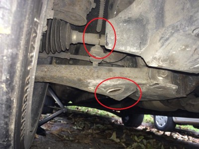

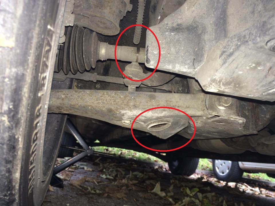

Pozdrav,
Zdele zvečer mi je zdrsnil in sem pojedu robnik..
Ugl. avto sedaj stoji na desni strani dost nižje kokr na levi strani in kolo je čis ob blatnik pa feltna je ''mal'' skrivlena ju3 pa bom še mal bol pogledu kva je še kej pa bom dau še več slikc gor..
Uprašu pa bi za nasvet kko zrihtat tole pa da bi še naj cenej zdele pršou :) (oz. kaj mistle da bo treba vse zamenjat in kok € bi blo priblizn)
vem mal pizdarije pišm zdele k sm vs zivcn dam prsou hehe ju3 bo kriza

Re: Mitsubishi Lancer 1.6 2005 Zvita Desna Roka
Napisal/-a Fan Sr sep 24, 2014 11:24 pm
Pozdravljeni
Vozilo dvigniti, kolo dol in preveriti kaj je zvito .............. pa se bo vedla tudi strošek, vse ostalo je čisto ugibanje.
Napisal/-a zlica22 Če sep 25, 2014 10:51 am
Tale roka zgleda čudno (ubogo).... Ali pa je le kot slike čuden. Kako izgleda s spodnje strani? Preveri še, kam drgne polos (navilo roko in drgne v stabilizator ali pa le v zavorno cev?)... Kako izgleda zglob pri kolesu? Zavit/utrgan?
Napisal/-a čare Če sep 25, 2014 1:43 pm
Vsaj roko bo treba menjat da se kolo postavi v "osnovni" položaj,potem pa na optiko tam pa se bo vidlo če je še kaj fasalo.
Napisal/-a pskoda Če sep 25, 2014 2:04 pm
To je roka zvita nazaj in končnik drgne po polosovin. Menjaj roko, optika pol se pa vidi naprej
