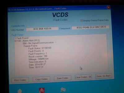

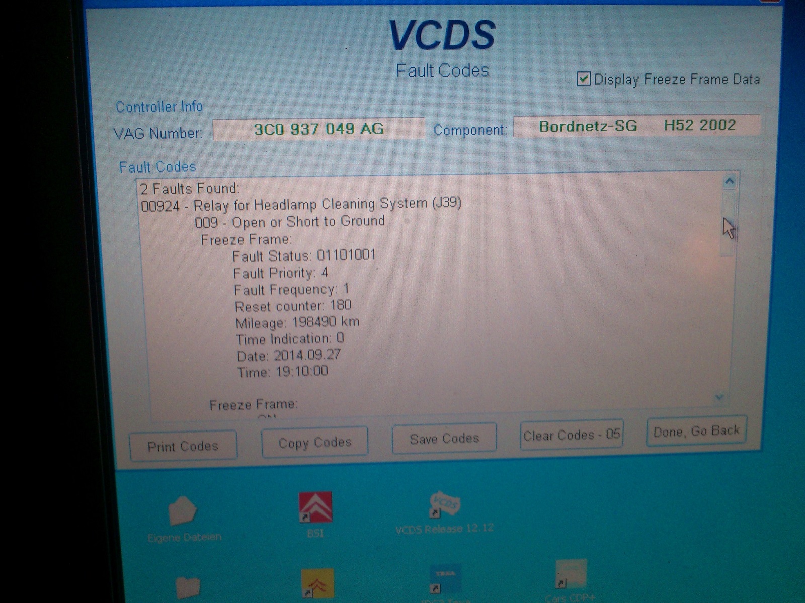

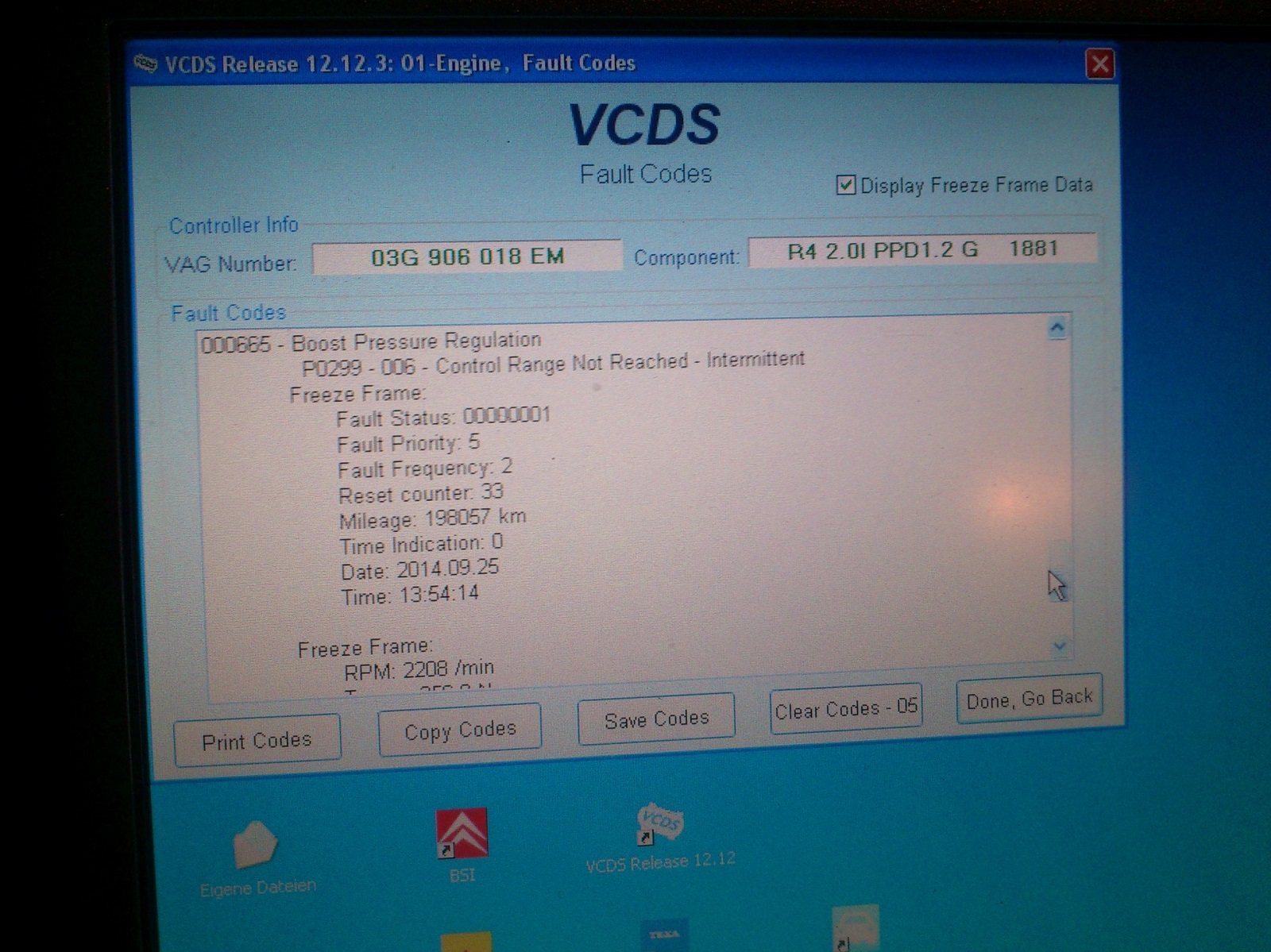

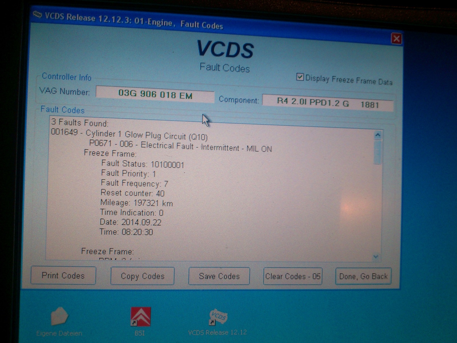

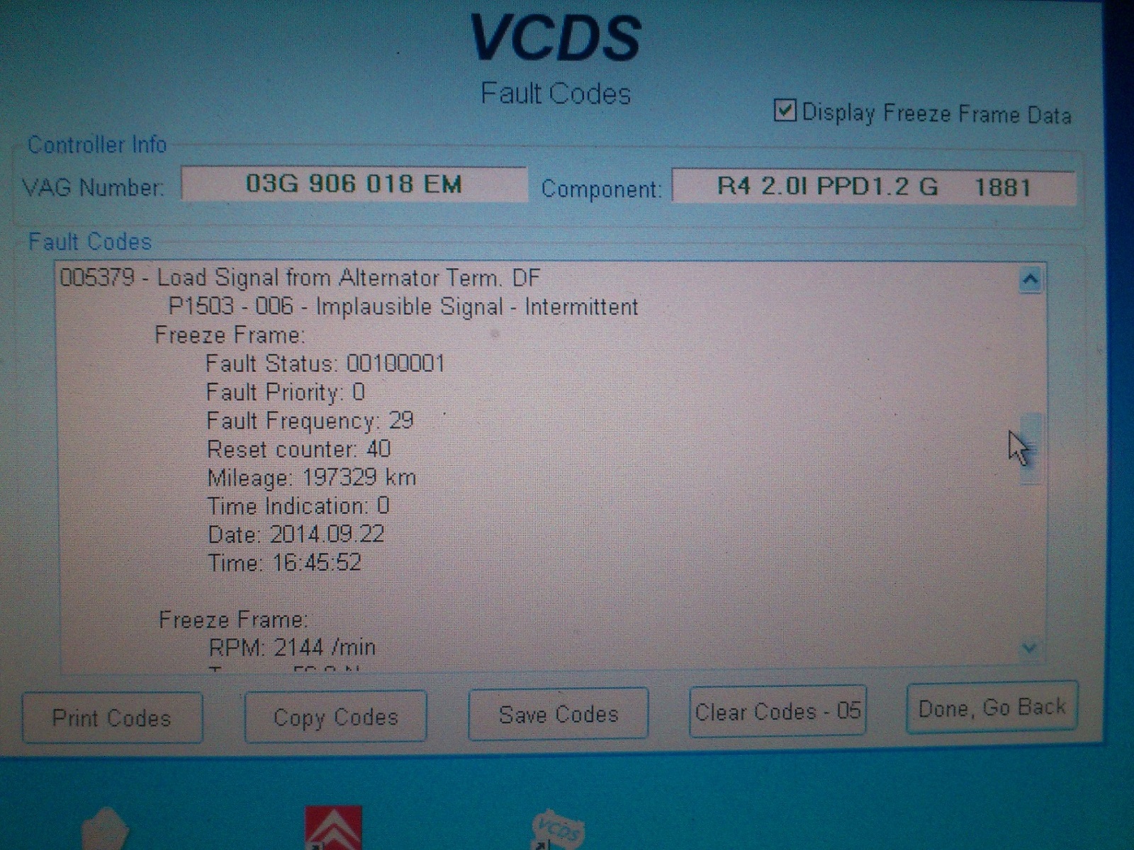

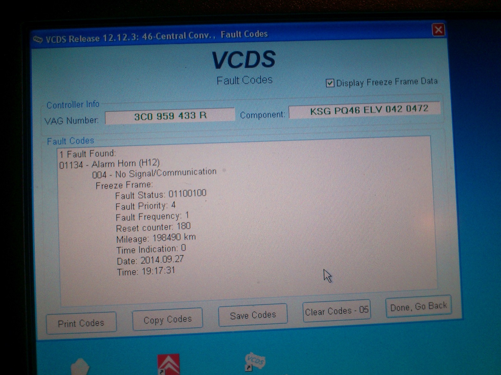

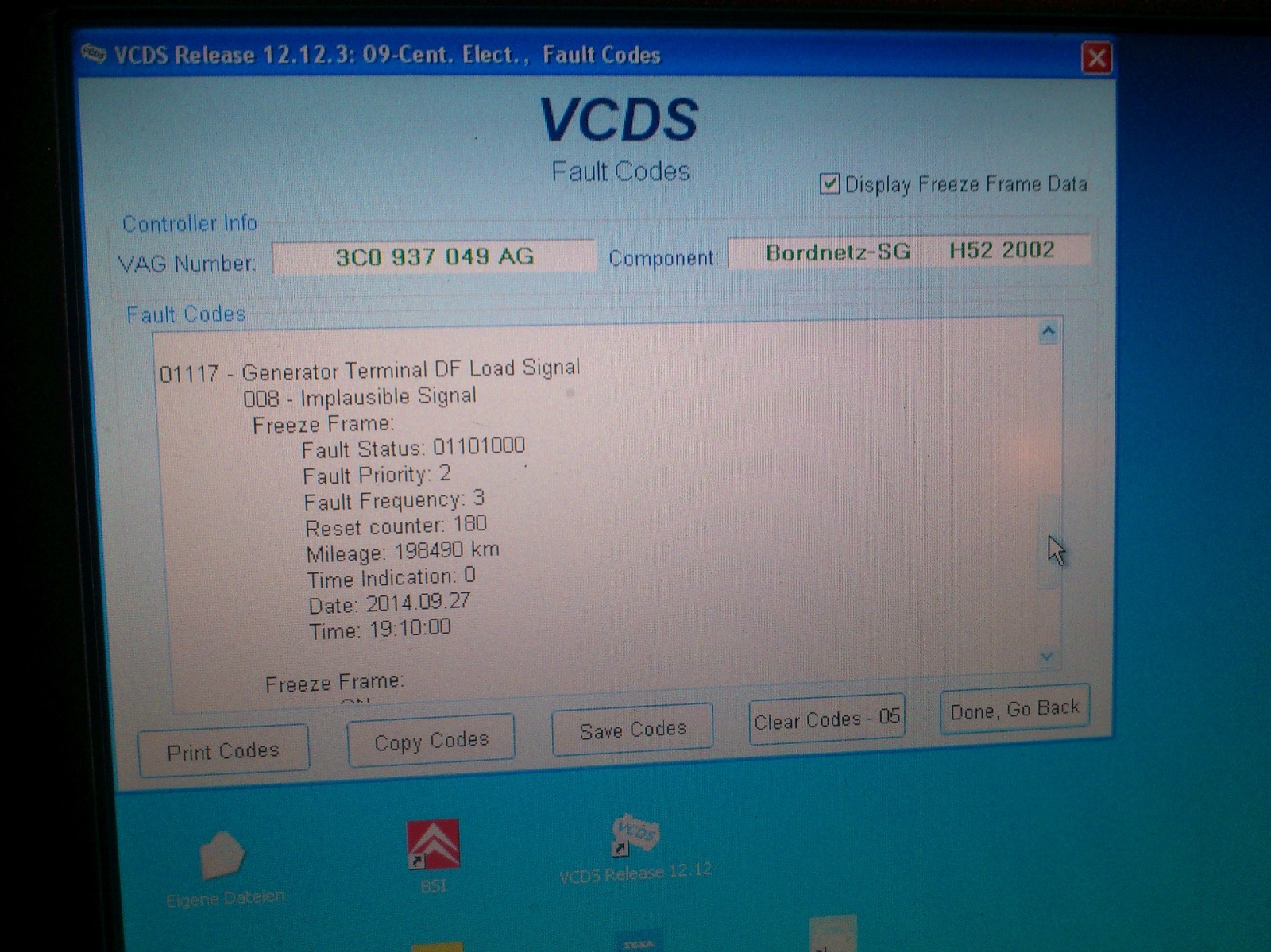

Lepo pozdravljeni, zanima me ce kdo ve za katere napake gre, in koliko je to v vrednosti. avto je passat 2.0 tdi letnik 2006 in na zaslonu imam prizgano lucko za lambdo sondo. Nredili smo diagnozo in me zanima ce bi morda kdo kaj vedel o teh napakah preden grem na servis. hvala

tist ni napak za lambdo sondo ampak napaka v delovanju motorja
prva napaka je da ni dovolj turbo tlaka.
tukaj je lahko poravilo od 5€ pa do 1000€
druga napak je vijolčna žica na alternatorju...
poj maš zanič eno ogrevalno svečo.
seveda se menja vse 4 strošek cca 100€
alarm horm no comunication
verjetno je sirena alarma v okvari ali pa kakšna žica do nje
popravilo od 20 pa do 100€
poj maš napako na releyu zapranje žarometov. piše lepo kratek stik na maso.
spet vprašanje kaj je,lahko je sam rele zanič lahko je varovalka lahko je slab stik kje..

napake so vse frišne se prav so brisal napake pred prodajo avto, tko da vprašanje kaj ti bodo popravl . . .

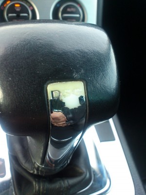

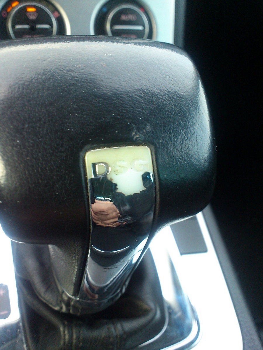

tukaj, bi pa se izkoristil priloznost in vprasal kako bi lahko to popravil, ker me res moti. Obstaja kje ta krom trak ali kaj podobnega , sem ze guglal pa nic ne najdem. Hvala ;)

in kao 198 000 km paa tko znucn?
no ja kokrkol
kups novo bučko na servisu pa je...
