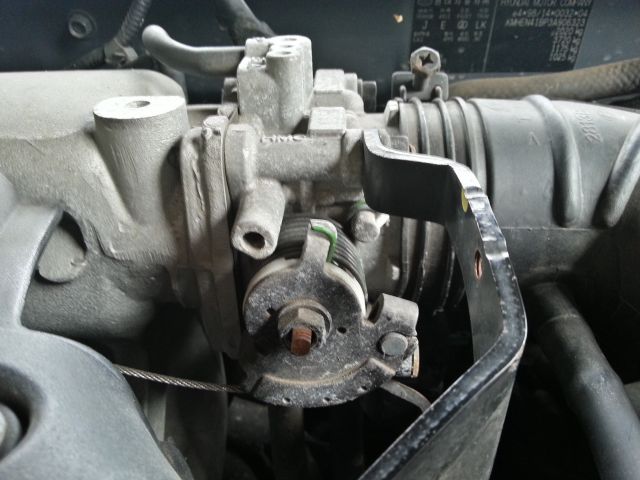

Pred kratkim sem kupil Hyundai Sonato 2.0 letnik 2003. Ker imam ta avto samo za daljše poti, bi rad dogradil tempomat.
Zanima me, če je v Ljubljanskem ali Gorenjskem koncu kakšen specialist za Waeco tempomate.
Imam problem pri montiranju zalje tempomata, ki gre na uplinjač/fergazer. Na fergazer se lahko vpne samo ena zajla... Na sliki je problem bolj jasen.
Obstaja kakšna "simpl" rešitev?
Lep pozdrav! :D

Pozdravljeni
Obstaja, naredi se nastavek za dodatno žico................
Lep pozdrav

Napisal/-a TrijoAdijo Če okt 23, 2014 6:19 am
Lep pozdrav
+ original žico je potrebno z vodili zazihrat, da se ne sname, ko bo avto delal pod tempomatom.
