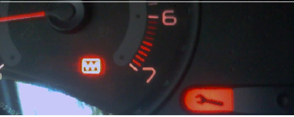

Skratka 14 dni nazaj kupil 2003 Clia, 1.2 16V Billabong z 190.000km, katerega imam namet kot winter wagen oz. ce se obdrzi mogoce celo dlje. Ta vikend naredil mali servis pred hiso, danes zjutraj pa pri startu na siht opazil da mi gori lucka za motor kot na sliki:
Ker sem dal za avto 500eur ga sraufam kar pred hiso, sam.
Glede na to da z avtom razen sedaj lucke za motor ni nic narobe (ne cuka, pejle se vredu, poraba goriva normalna, zvok motorja uredu, nobenih posebnih zaznanih vonjav) me zanima poleg tega da se seveda priklopi na tester kaj bi lahko prej se sam preveril in mogoce ugotovil napako?
EGR ventil crkne oz. se zabase samo pri dizlih, ali se motim? Menjava lambde sonde?
Hvala :)

Najprej tester, pol pa naprej.... brez veze da ugibaš.
Zelo verjetno je, da je prejšnji lastnik to napako "skril", resetiral napake...
