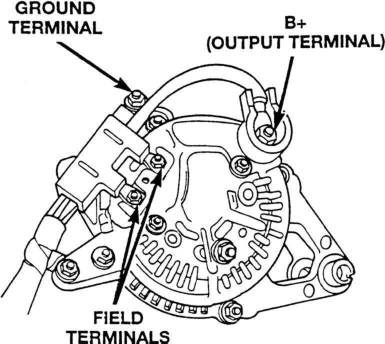

Zdravo
"B+" je sponka od debelejšega vodnika na alternatorju (ponavadi M8 vijak) ... verjetno se ta vijak po 22 letih ne bo dal enostavno odviti brez večdnevnega pipsanja z odvijalcem zaradi oksidov in korozije ?
Če bi tam vmes vezali močnejši A-meter bi videli ali alternator polni in ali kaj porablja takoj za tem ko ugasnete vozilo (ogrete diode).
OPOMBA: pred odvijanjem matice na sponki B+ odklopiti kleme, da ne pride do kratkega stika.
Lp.

Nikola_Tesla je napisal/-a:Zdravo
Lp.
Aha razumem.Tale b plus sem odvil pred tremi dnevi brez težav in čist narahlo sem ga namazal.Ampak popolnoma nič ni tam narobe.Priklopil sem aparat takoj po ugašanju ampak poraba je 0,02 ali 0,03.To mi se ne zdi preveč.Šrauf na altenatorju je res zarjavel s*am ,ko ga lepo odšraufaš in namažeš in zategneš,pa je težava ista,potem res ne vem kaj.
Sicer pa res hvala na nasvetih.Obljubim,da bom rešitev napisal v celoti,da še komu pomagajo moje izkušnje.Sedaj probam z novo baterijo.Vsekakor bom zadevo rešil,ker tale tipo je avto kot nov in ga ne mislim zarad tega peljat na odpad.
