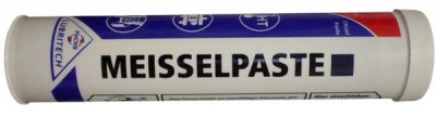

Je res da se navoje svečk namaže z bakreno mastjo, da s časoma ne "piknejo" ?
yashica
Prispevkov: 2362
Re: Renault Scenic: Menjava grelnih svečk
Napisal/-a yashica Po dec 15, 2014 11:42 am
Maže se z bakreno ali keramično mastjo.
