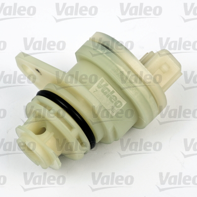

čare je napisal/-a:Rabiš tole-impulzator
http://katalog.euroton.si/images/artikli/21/255304.JPG
Točno tole rabim ja.kje se ta stvar nahaja? Ali je vredu če namontiram rabljeno delujočo?

Nekje na menjalniku-ponavadi na diferencialu,se pravi proti zadnjemu delu vozila.V redu bo če nabaviš dobrega rabljenega,jaz ne vidim problema.
