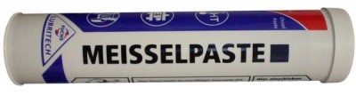

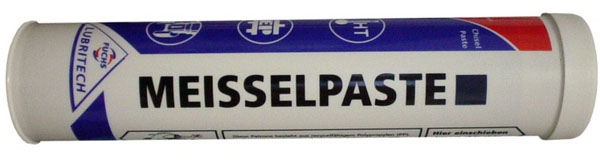

Nikola_Tesla
Prispevkov: 622
Re: Menjava grelnih svečk
Napisal/-a Nikola_Tesla Če apr 02, 2015 10:10 pm
Ste me naučili da se navoji svečk mažejo z bakreno mastjo in sem si jo nabavil.
