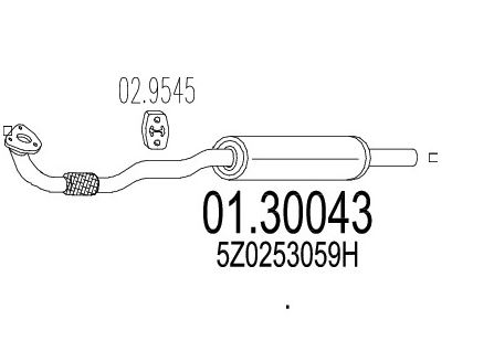

Ker ETKE nimam bi prosil tukaj koga, če mi je pripravljen pogledati za VW kataloško številko katalizatorja za VW Fox 1.4, l. 2007. Ker je tema občutljiva, prosim za ZS, kjer sporočim VIN cifro vozila.
Težava je dobiti katalizator, saj ga Bosal in ostali aftermarket prodajalci ne izdelujejo, na podlagi vpogleda v njihov katalog. Original je zelo drag in vesel bom tudi kakega nasveta, kako to dobiti.

Ja, motor je BKR, ampak obstajajo tri različice za BKR. In po videzu sodeč ni narejeno na tak način. In nimam pojma, kateri od označenih je pravi, videlo bi se samo na podlagi VIN, tako si mislim:

1 6Q0254503X exhaust pipe with catalyst
2 1H0253115A seal
3 N10209007 hexagon nut, self-locking
4 1H0253147B retaining ring
5 6Q0253461B bracket
6 N10609203 hexagon collar nut
lp ;)
