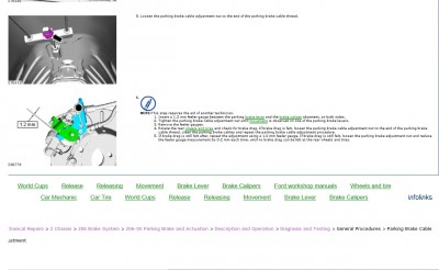

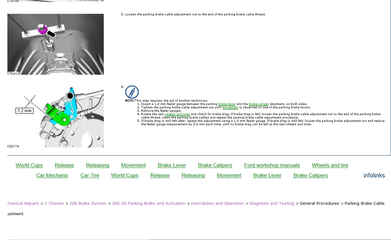

Sicer sem že malo pozabil, ampak se mi zdi, da ima tale volvo isti sistem oz. iste zavore kot mondeo. Pri mondeu je pa tako, da se ročna štela s španajem zajle. Pri menjavi zadnjih zavor je potrebno batke postavit v nulti položaj v čeljusti in nato čeljust montirati. Potem je treba motor zalaufat in nekajkrat pritisnit na nožno bremzo. Potem pa še nekajkrat potegnit ročno zavoro. Če je ročna previsoka se jo nastavi s špananjem zajle. Zajla mora pa bit našpanana tako, da je maximalni odmik ročice zalje na čeljustih od končne točke 1 mm, ko je ročna v kabini čisto spuščena. Če tole štima, potem je fail nekje drugje (čeljusti, vodila,...). Lahko pa se tudi zgodi, da ročna ne prime, če so zajle zanič (blokirane).

In kaj je tuki zdej zaeno modrovanje? Tale 8 let stari volvo bazira na isti platformi kot 8 let stari ford...zajebal sem edino v modelu...ni mondeo,ampak je focus. In bremze imata iste....pašejo od enega na drugega. Torej ima ročno na disk, in ne na boben....niti na boben v disku. Kak se nastavlja, sem pa tudi že opisal...če pa kdo ne verjame, pa si naj si pogleda sliko...

A si vidu sliko, ki sem jo objavil v prejšnjem postu? Zakaj je tam opisano za luft 1.2mm? In zakaj ga zmanjšuješ po potrebi oz. če ploščice drsajo po disku? In kaj s tem počneš? In še nagradno vprašanje: Kakšna je funkcija ročice na zadnjih kleščah, na kateri je pripeta zajla? odgovori na ta vprašanja, pa ti bo kapnlo, kaj ti hočem dopovedat :)
