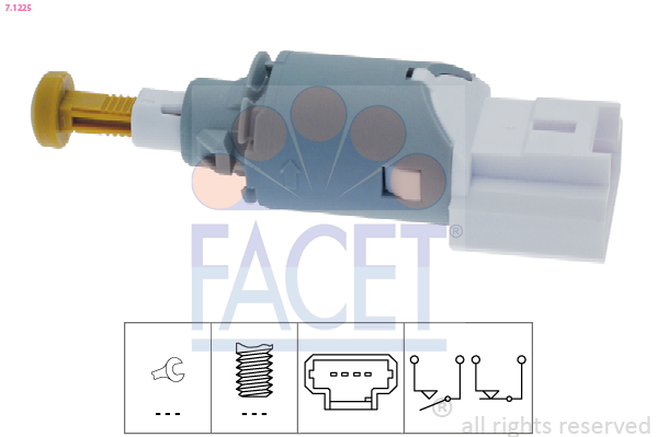

Pri meni je bilo stikalo stop luči. Namreč stikalo, da signal za luč in signal računalniku, da je pritisnjena bremza, ta potem zaradi varnosti odvzame gas. Ko gas malo popustiš in spet pritisneš spet deluje.
Menjava stikala cca 20€ in 5min dela je rešila situacijo. Od takrat mislim da je vsaj 3 leta mimo in še kar vse deluje BP.

Na navadnem meganu II, letnik 2007 1,5dci 106KM. Stikalo na stopalki za bremzo.
In ker je brezanje normalna funkcija taga računalnik ne zazna kot napako. Ne bom trdil, da je to pri tebi, vendar so simptomi enaki.
Poiskusi se peljati in na rahlo pritisni bremzo z drugo nogo ( glih tolk da mal bremza) pa boš videt, da ti bo odvzelo gas. Jaz bi na tvojem mestu to probal, kar sam zamenjat, easy fix za 20e. Če pa ni si pač reskiral. Vse ostalo bo najbrš dražje kot to.

Evo takole zgleda.
Predvidevam, da ta zaprti kontakt daje signal računalniku in če zgubi stik za trenutek, ti odvzame gas in to občutiš kot izgubo moči.

Okvarjeno štop stikalo tester lepo pokaže, kakor tudi v večini primerov ne deluje tempomat.

Problem je da je to trenutni pojav, kot bi za trenutek pritisnil bremzo. Tukaj nima kaj pokazat, saj pri meni ni, Je pa to rešilo problem. Upam da rešiš. Vsekakor pa poročaj.

Evo, se nisem takoj javil, ker sem še kar čakal.Zadnjič pa sem posodil avto sinu za na smučanje in se mu je prižgalo sporočilo napaka elektonike in rumena kontolka, ki pa se je takoj sama resetirala.Potem spet 4 dni nič, danes pa smo dali avto na tester in je pokazalo da je stop stikalo v okvari.Hvala ti Bor in vsem za nasvet.Sedaj bomo menjali in če bo potem v redu je to to, drugače se pa še oglasim!Vsekakor bom uredil veliko ceneje kot na servisu. :D
