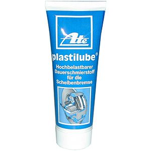

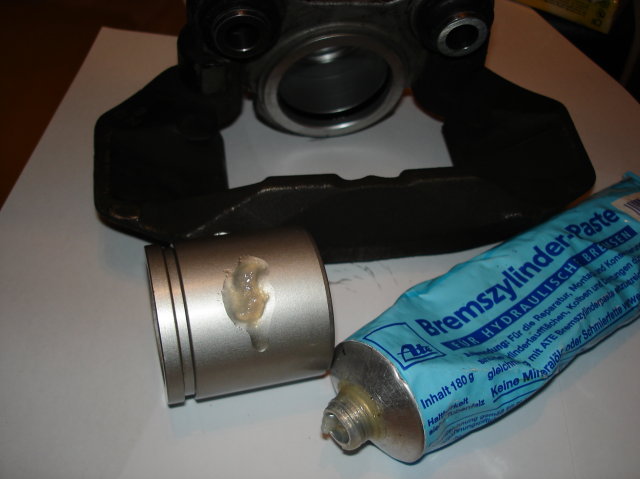

Nikola_Tesla
Prispevkov: 622
Re: ATE diski na BMW
Napisal/-a Nikola_Tesla So mar 07, 2015 5:35 pm
V priponki je čudežni "Plastilube"...
Opaža se da se s časoma tudi cilindri osušijo in zavorni bati drsijo precej na trdo tako da zavore potem skos narahlo blokirajo.
Tudi v primeru da lepo očistiš vodila zavornih ploščic se diski med vožnjo ves čas grejejo.
Ko pa pribremzaš pa se dodatno segrejejo in je rezultat tu.
Tako da je potrebno tudi cilindre občasno vzdrževati "podmazivati" z ustrezno namensko mastjo "ATE Bremszylinder Paste".
Tudi zavorno tekočino je dobro kdaj menjati.
ATE - plastilube.jpg (11.34 KiB) Videno 5630 krat
Ate - Plastilube.pdf
(112.22 KiB) Prenešeno 106 krat
